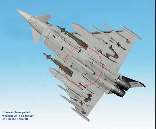

chi diceva che il Typhoon non può portare diverse combo di bombe + serbatoi???
ecco confronta le due foto che hai postato ;) con i missili da crociera non ci stanno i serbatoi... un velivolo da attacco a lungo raggio senza la possibilità di andare a lungo raggio... non può fare il velivolo d'attacco a lungo raggio ;)
4 bombe LGB medio/piccole + serbatoi le può portare invece.... infatti non è quello il problema. semmai è la collocazione dei pod per usarle
Non a caso per il Typhoon l'inghilterra porta avanti da sola una variante delle SDB oltre ovviamente al missile brimstone. Tutte armi piccole, leggere e molto precise
Per quanto riguarda il discorso Rafale vs Typhoon basta guardare con che carichi bellici operano i francesi in mali... senza rinunciare ne a serbatoi ne a pods.
ed è per questo stesso motivo che il Typhoon straccia il Rafale nell'aria aria :) proprio perchè ha una struttura aerodinamica da intercettore puro
per fare un esempio.. Rafale in configurazione attacco stand off: 4 missili aria aria, 3 serbatoi carburante e due missili SCALP a lungo raggio
vedi che il Rafale carica i missili nel pilone a fianco a quello dove carica i serbatoi? il Typhoon purtroppo, strutturalmente, non può farlo. E difatti nella foto che hai messo, o carica i missili da crociera o carica i serbatoi
