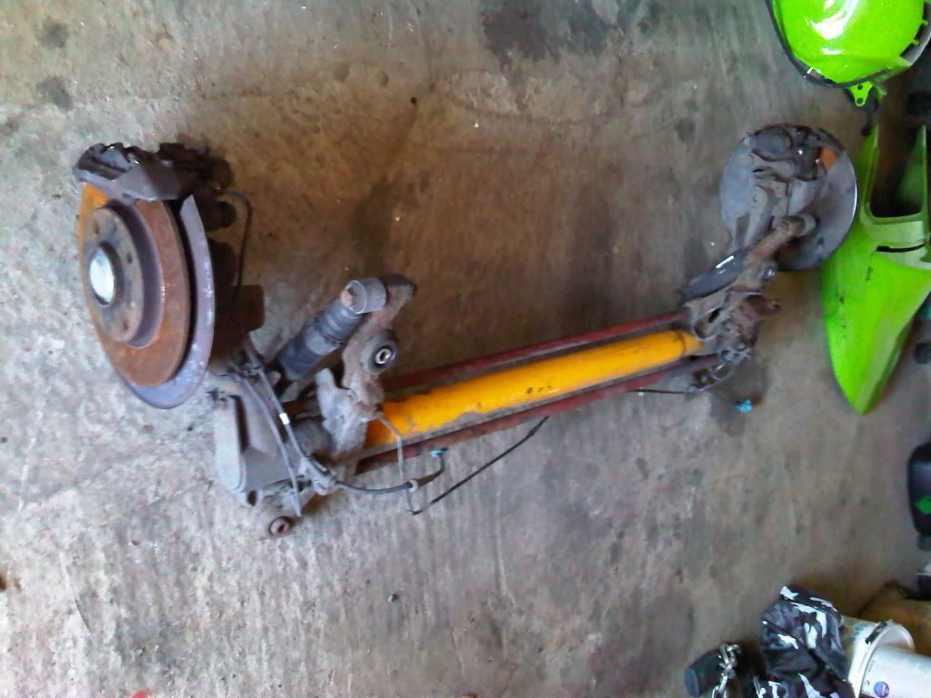

Il problema di tutte le piccole PSA da 205 fino al restyling 206 stava nell'assale posteriore
Quella particolare conformazione era molto economica e compatta.
Il problema è che non aveva nessun controllo della convergenza.
Anzi, il braccio longitudinale sotto sforzo si fletteva (in quanto riceveva una forza da un lato dalla ruota e dall'altro dall'attacco) facendo si che la ruota posteriore in appoggio si "aprisse" come convergenza.
Rendeva molto rapido l'inserimento, ma dal punto di vista stabilità era critico.
Difatti una modifica molto in voga era quella di abbassarle molto al posteriore, in modo da rendere l'assetto tendenzialmente più sottosterzante (asse di rollio inclinato verso il retrotreno) e limitare lo scuotimento al posteriore.
Con 206 2002 han risolto finalmente la questione aggiungendo un braccio trasversale ulteriore.
