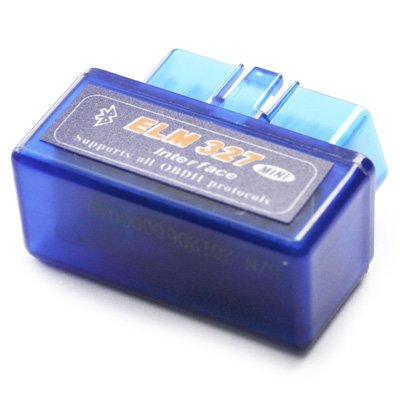

Comunque io ho preso questo qui:
Perlomeno uno dei millemila cloni, fuori sono tutti quasi uguali se non per alcuni dettagli.
Quando l'ho usato ha funzionato, poi non so...tanto per l'uso che ne ho fatto sono stati soldi buttati. :lol:

Per la scelta del trasmettitore, posso segnalare la mia e di altri buona esperienza con il V-gate BT (iCar altra parola chiave), occhio a non prendere la versione wi-fi, tutti corredati da pulsante di spegnimento e spia. Ovvero una volta installato nella presa lo potete dimenticare lì e non fare il pairing BT ogni volta, e lo accendete col ditino qualora vi servisse.
Tipo questi: vgate icar elm | eBay
Non è solo un fatto di qualità, che è tutta roba cinese di 4 soldi, è che molti di sti trasmettitori, i piu cheap, hanno dato problemi di compatibilità con i protocolli di trasmissione (vecchi) e non è bello trovarsi l'auto in allarme che sembra un albero di natale con tutte le spie accese :o

Ordinato trasmettitore OBD.
Arriva tra due settimane :|
