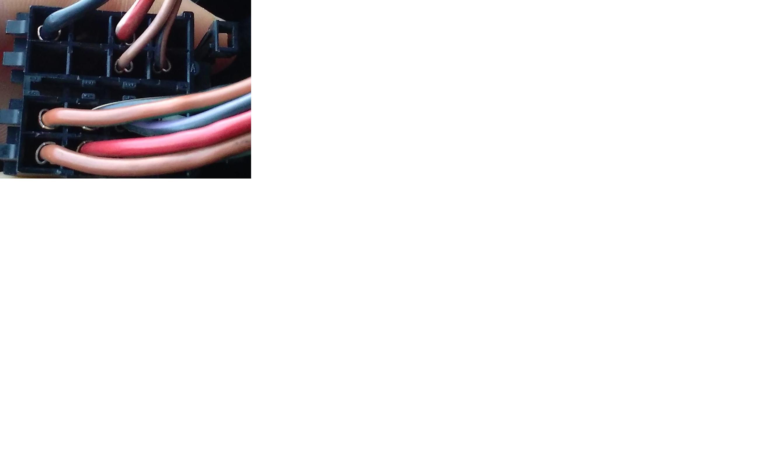

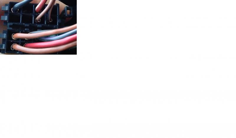

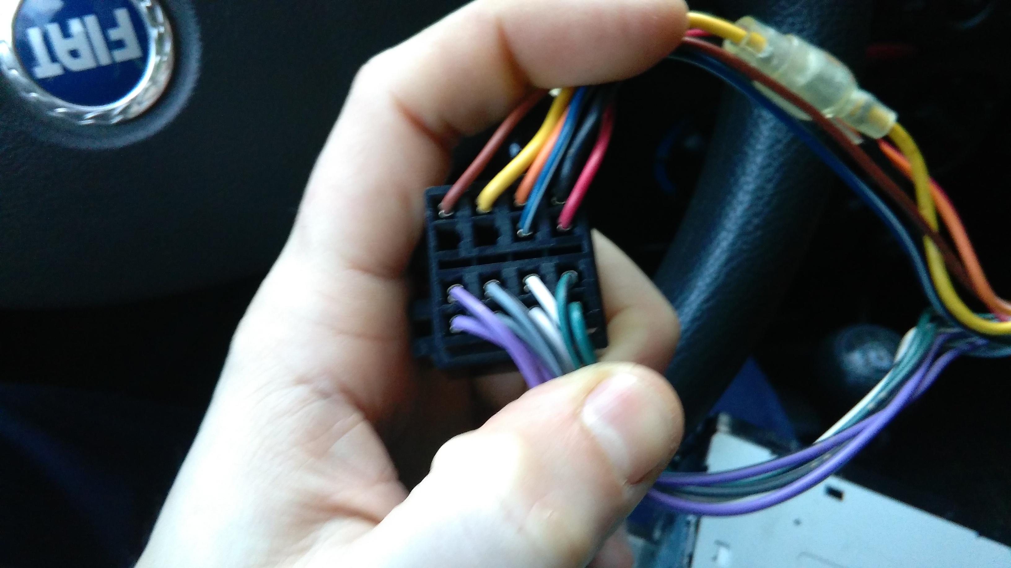

Allego 4 foto : Targhetta dello stereo in dotazione (Blaupunkt) , Targhetta stereo nuovo (JVC) , cavo ISO della macchina ( 4 cavetti all'alimentazione, 8 cavetti alle casse) , cavo ISO stereo JVC ( 6 cavetti all'alimentazione, 8 cavetti alle casse) 56c71566d517e_targhettastereovecchioP.th56c71571cc910_targhettastereonuovoP.thum56c715743f886_CavoISOdotazione.thumb.JPG56c7157ab645c_cavoISOstereonuovoP.thumb.
il cavo superiore iso della macchina ( ha due cavi di alimentazione : il pos 12V e il negativo ) sono quelli piu grossi in alto
i 2 in basso vedi che sono i cavi BUS con i quali l'auto riconosceva la blaupunkt
è chiaro che la nuova non la riconosce !!!!
non so se basti non collegare quei 2,
se va bene funziona
ma  probabilmente non regola l volume con la velocita e non dovrebbe funzionare lo spegnimento differito
poi non so se la radio di serie offriva altre personalzzazioni  che una radio "generica " per quanto di qualita piu elevata non può dare
  • 5 anni fa...
Buona sera io sto avendo lo stesso problema con uno stereo non di serie... cosa dovrei fare per risolvere questo problema?    Lo stereo originale si accende normalmente, ma quello non origliare non da segni di vita...
probabilmente ci sono da scambiare dei cavi. Mi era capitato con la 147, quando ho tolto l'originale per metterne un altro ho dovuto spostare dei cavi
