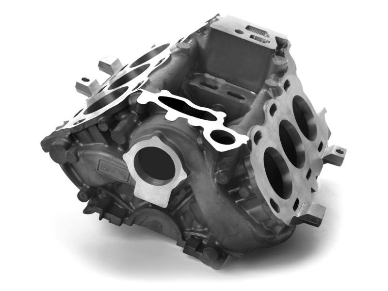

Per la cronaca, Gianluca Pivetti, anche se ha lavorato in passato in Ferrari, lavorava in AR quando hanno progettato quel motore e la Giulia(come si evince anche dal video), stessa cosa Krieg(e non sono gli unici), questo non lo fà diventare transitivamente un motore Ferrari...?
Interasse e angolo bancata sono gli stessi del V8 Ferrari? ma và? Quale parte de il basamento è di derivazione F154 non era chiara?
Parlando di cose serie, motore progettato e sviluppato a Modena dagli uomini Alfa/Maserati(tra cui qualche ex Ferrari), basamento derivato da quello del V8 Ferrari come progetto/disegno ma fuso in conchiglia a bassa pressione dalle fonderie Mazzucconi, non in Ferrari
214067485_basamento-fusioneinconchigliabassapressionefonderiaMazzucconi.thumb.jpg.62f91fdcd98512b0d000609ffcf54994.jpg
Check out our content on the Alfa Romeo Stelvio
  • 04 Maggio 2017
MAZZUCCONI supplies Alfa Romeo with the cylinder block and cylinder heads for the range topping 510 bhp petrol engine of the Quadrifoglio Verde version. The engine block is casted in low-pressure die-casting with inorganic sand cores, the cylinder heads in gravity tilt casting.
Other components we supply as a tier-2 on the Stelvio are the rear wheel carriers in low-pressure die-casting and the steering gear housings in high-pressure die-casting.
Since the Selvio shares the same platform with the Giulia sedan, you will find the same Mazzucconi content on the Giulia as well!
http://www.mazzucconi.com/dettaglio-news/5/check-out-our-content-on-the-alfa-romeo-stelvio
