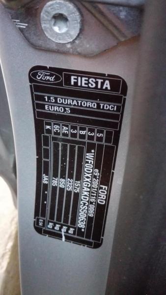

Buonasera, ho una fiesta di fine marzo 2013 volevo comprare uno di quei pennarelli per ripassare qualche piccola riga, sulla carrozzeria, quello ufficiale ford è con il pennellino e costa una tombola,
sò che il colore si chiama MOONDUST SILVER, (grigio chiaro metallizzato)
sull'etichetta attaccata sul montante del passeggero c'è la targhetta che dovrebbe riportare il codice del colore
che non sò se è un numero o una una lettera e non riesco a capire quale è, qualcuno può aiutarmi ???

non so cosa tu intenda per "costa una tombola":  gli stick originali Ford si trovano a meno di 20 euro e in alternativa ci sono ottimi kit completi di tutto (vernice per ritocco, pennellino, spugnette, lucidante, ecc) a poco di più.
lascia perdere i "pennarelli magici", usa solo prodotti di qualità (originali o meno) con l'esatta corrispondenza colore.
a tal proposito: attenzione perché lo stesso colore (nel senso di stesso nome) può avere più di un codice: ovviamente quello giusto per la tua auto è uno solo.

Dovrebbe essere comunque "ZJNCWWA", secondo la tabella del fornitore:
http://me.ppgrefinish.com/media/869785/ppg_ford-colour-codes_2005-2015.pdf
Comunque dovrebbe esserci un'altra targhetta con il nome del colore e il codice corretto, da qualche altra parte.
