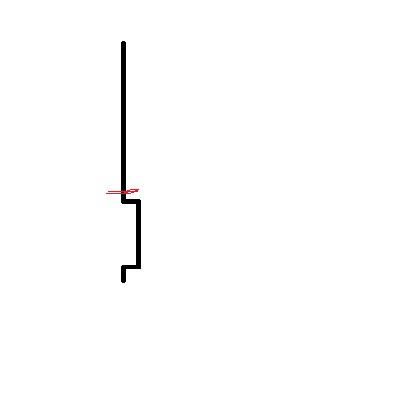

ho fatto fare il tagliando dal meccanico ma controllando questa mattina a motore freddo ...
non sò se è meglio controllarlo a motore freddo o dopo 10 minuti che gira...
comunque mi sembra proprio che ce ne sia fin troppo
vi ho fatto un piccolo schizzo per capire a che livello sta
p.s: il motore consuma circa 0.5 kg di olio ogni 5000 km non vorrei ne abbiano messo un pò di più per ovviare a questo problema ...

Tranquillo, è una prerogativa di tanti meccanici buttare dentro "a secchiate" ed inevitabilmente sforare, anche perchè l'olio nuovo è chiarissimo ed è anche fatica da leggere al volo.
Il discorso "ne metto un po di piu perchè lo consuma" chiaramente non si può fare. L'olio va messo al giusto livello.
Comunque con quella quantità vai tranquillo che non succede nulla. Se fosse un cm sopra il massimo, allora sarebbe da aspirare l'eccesso.

Prova a fare un controllo 5-10 minuti dopo aver spento l'auto.
Assicurati che l'auto sia perfettamente in piano, altrimenti la misura risulta falsata.

comunque è di circa 0.6 cm sopra il max
per aspirarlo potrei farlo da solo con una cannula e una siringa eventualmente?
a motore "semi" caldo la misura risulta più o meno la stessa... sempre sopra il max

Per aspirarlo devi usare una siringa grossa e un tubo di diametro adeguato (che passi dall'astina abbastanza libero) lungo 70/80cm. Oppure la pompetta manuale o elettrica.
Magari accendi il motore per un minuto da freddo per scaldare un po l'olio e fluidificarlo. Non troppo, se no ti si scioglie il tubo e la siringa però.
P.S. Puoi anche lasciarla cosi che non succede nulla.
ho aspirato con un tubicino e siringa "da cavallo" un pò di olio circa 300/400 ml ora il livello è di 1 mm sopra il max prima era 5/6mm sopra
comunque non sò come leggere bene l'astina di quest auto
la parte "zigrinata" a cosa corrisponderebbe livello medio ?
