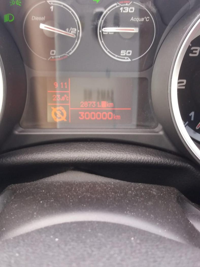

  • e ci siamo, 300000 km. circa 2000 km fa abbiamo sostituito i braccetti e le boccole della barra stabilizzatrice e montato le estive nuove.   Se qualche mod cortesemente mi cambia il tit

  • 5 mesi fa...
Se qualche mod cortesemente mi cambia il titolo ?
