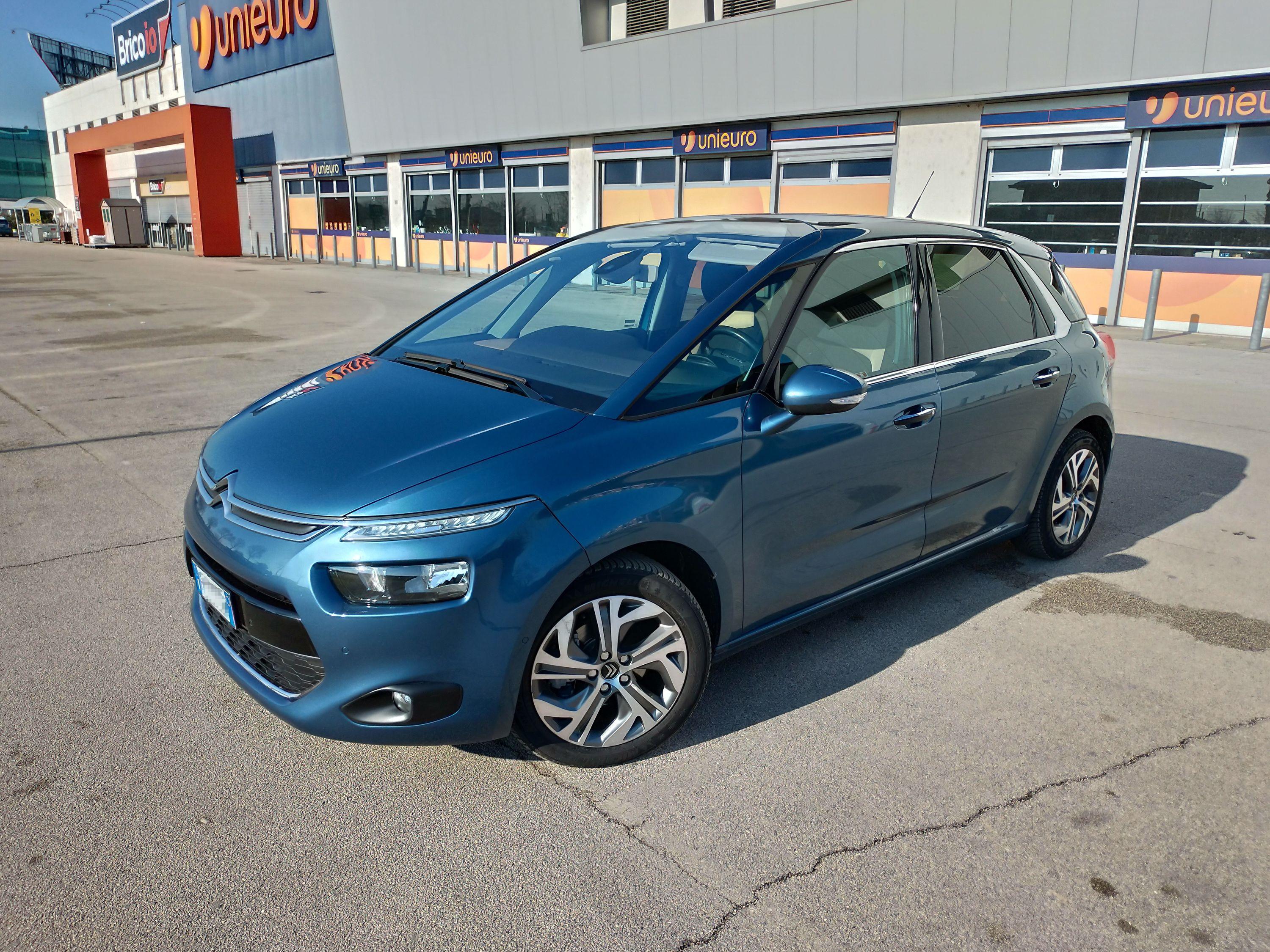

  • Dunque signori, mi sembrava assolutamente DOVEROSO farVi sapere alla fine cosa ho preso. ?   Dopo lungo peregrinare, valutare, tastare, cercare e rimuginare... stamattina mi sono portato a c
