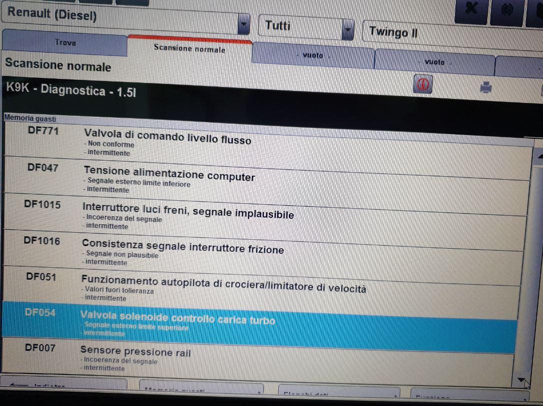

salve non riesco a capire quale sia il problema della mia twingo 1.5 dci in pratica a freddo dopo almeno 3 /4 tentativi riesco a fatica a farla partire poi una volta partita viaggia tutto normale fino a quando affondi il pedale e si accende la spia rossa STOP  e appena lascio l accelleratore ritorna tutto come prima normale... ho fatto controllare a freddo i tubi gasolio sono carichi e non c'e problema di gasolio....dopo una diagnosi dal meccanico dice "incongruenza pressione gasolio" non so cosa potrebbe essere  a questo punto
qualcuno può aiutarmi a risolvere ?
allego la foto della prima diagnosi fatta e poi il problema che mi dava successivamente dopo gli azzeramenti era solo incongruenza pressione gasolio

ma cosa dice chi ti ha fatto la diagnosi?
su una Clio 2 con una versione più vecchia dello stesso motore avevo avuto un problema col sensore dell'acceleratore che si era sporcato e dava informazione sballata alla centralina, che produceva seghettamenti e spia avaria motore. Ma nel tuo caso mi pare una cosa ben diversa.
