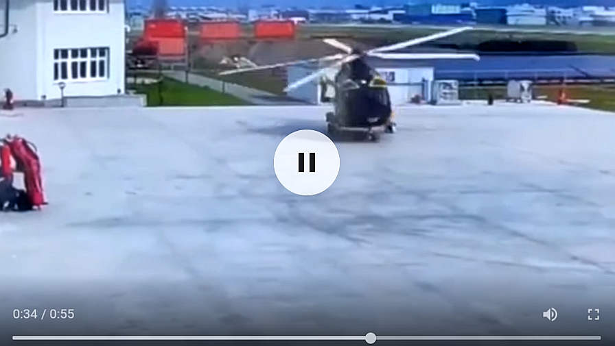

21 ore fa, Damynavy scrive:
Manovra perfettamente riuscita.
Dovevano arare il piazzale...
ma com'è potuto succedere?non potevano spegnere tutto?

poco prima che inizi a girare sembra di vedere il rotore molto inclinato su un lato, come avesse la cloche del ciclico a fondo corsa su un lato... (?)
Dal video, vedo il ruotino anteriore che improvvisamente "gira" di 90°.
Perchè? Non lo so!😂
infatti, e da quel momento in poi a me sembra che il rotore sia inclinato un po' in avanti, e questo va bene, ma anche troppo di lato, sul lato esterno rispetto alla successiva rotazione della macchina...
nel momento in cui il ruotino gira la macchina ha ormai poco attrito a terra ma non abbastanza potenza da sollevarsi del tutto, a quel punto la posizione inclinata di lato del rotore fa girare la macchina stessa, oppure il rotore di coda se n'é andato per i fatti suoi, mah...

3 ore fa, Damynavy scrive:
Attendibile?
sí sí, sicuramente, ha dato pedaliera, manetta e forse anche un po' cloche per girare e avanzare ma! con il ruotino bloccato!
quando l'ha sbloccato tutta la forza che aveva accumulato la macchina per prepararsi a girare e avanzare si é scaricata di colpo come una molla!  🚁 🚁 🚁 💥
In pratica, una "mega cappella".

In pratica.....
😄 eheheh... comunque prima devono verificare se ci sia stato ev. un guasto tecnico nel sistema di controllo del ruotino
se non c'erano problemi tecnici allora si dovrà definire con piú precisione questa possibilità d'incidente durante il programma di addestramento nel simulatore di volo, d'altra parte come si vede nel video la possibilità che avvenga é prevista nel software del simulatore stesso
si dovrà insistere maggiormente al simulatore su come evitare questa situazione critica, prima che l'allievo o il pilota arrivi alla macchina vera
teoricamente si potrebbe anche mettere un allarme acustico che avvisi del pericolo di "sovraccarico" di potenza a ruotino bloccato...
