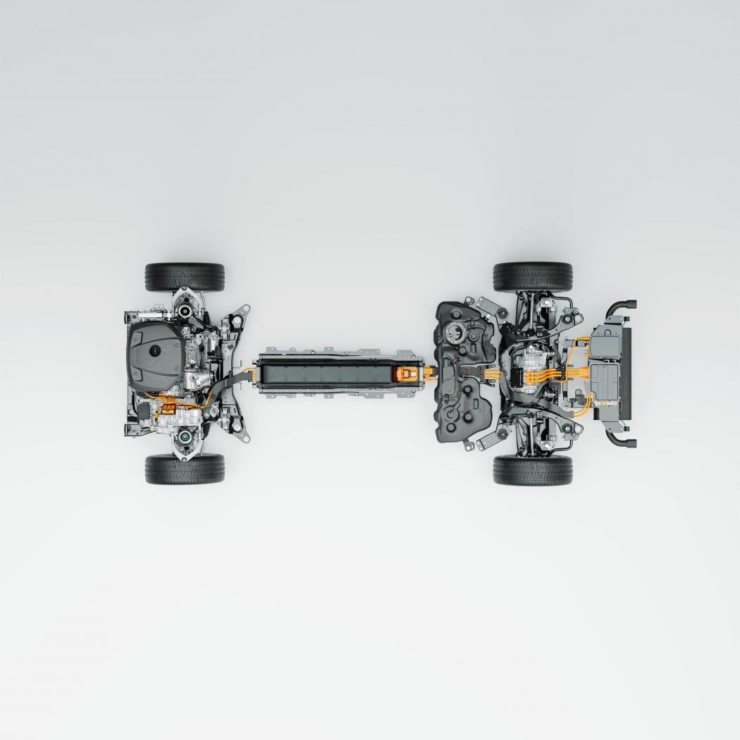

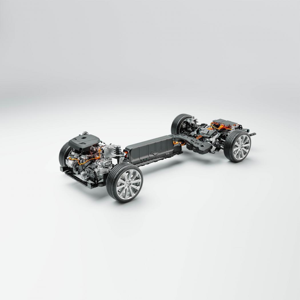

I modelli Volvo S60 / V60 / XC60 e S90 / V90 ed XC90 Recharge per il M.Y. 2022 saranno dotati di un pack batteria più grande: la sua capacità passa dagli attuali 11.6 kWh a 18.8 kWh. Questo consentirà una mobilità elettrica esclusiva FINO a 90 km di autonomia (dipende dalle condizioni di guida, atmosferiche e soprattutto dall'auto di riferimento).
Per le S90 / V90 ed XC60, inoltre, sarà disponibile la modalità "One Pedal Feeling", ossia l'utilizzo del singolo pedale dell'acceleratore per sfruttare massicciamente la frenata rigenerativa, quando quest'ultimo non viene utilizzato.
Anche l'unità elettrica sull'asse posteriore ha subito un aggiornamento: si passa dagli attuali 87 CVp a ben 145 CVp che abbinati al 4 cilindri 2.0 litri turbo + compressore presente sull'asse anteriore, producono per i modelli T6 Recharge e T8 Recharge, 350 e 450 CV rispettivamente.
Inoltre, è stata messa a punto una migliore interfaccia per la trazione integrale elettrica, consentendo una maggior mobilità sui fondi sconnessi.

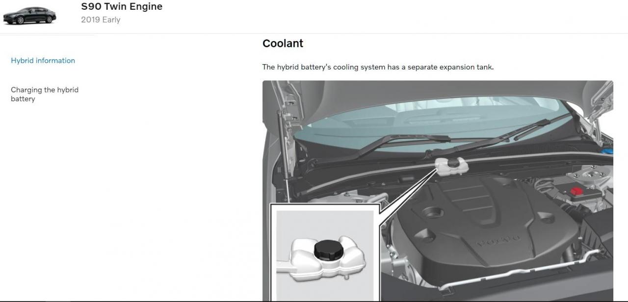

9 minuti fa, J-Gian scrive:
Adoro l'essere ing. di @Beckervdo ❤️
A proposito, guardando la batteria, non riesco a capire che tipo di raffreddamento adotti... Hai informazioni in merito, per caso?
Questo è quello che sono riuscito a trovare:
42482-188271_drive_e_t8_twin_engine_lithium_ion_battery_interior_details.jpg42482-batt_cooling.jpg
https://www.carlist.my/news/understanding-the-world-s-most-advanced-plug-in-hybrid-suv--volvo-xc90-t8-61586/61586/
C'è una vasca di espansione nel vano motore. Raffreddamento a liquido con pompa elettrica.
