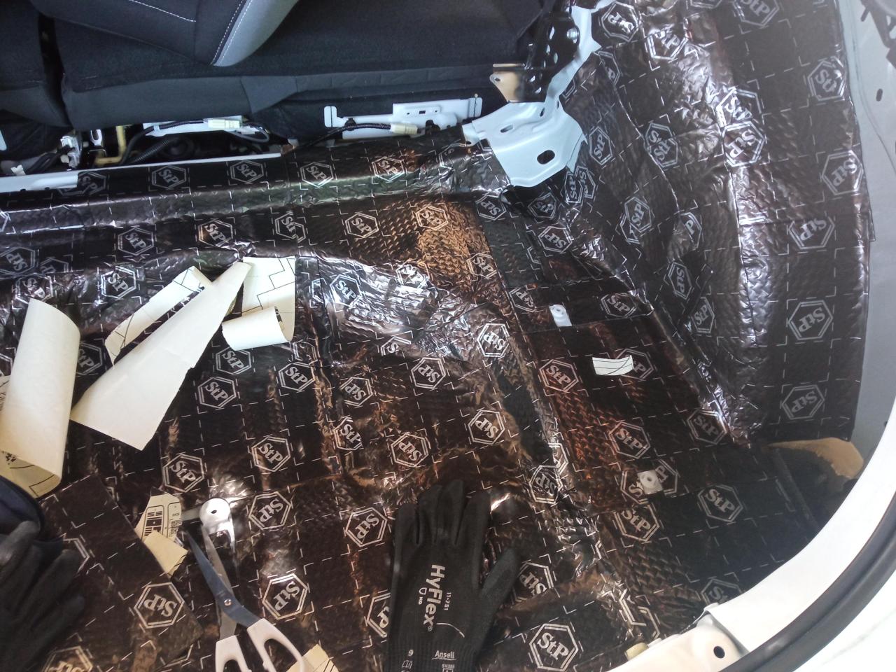

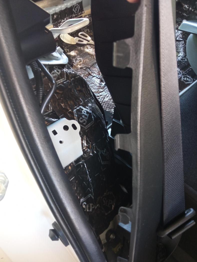

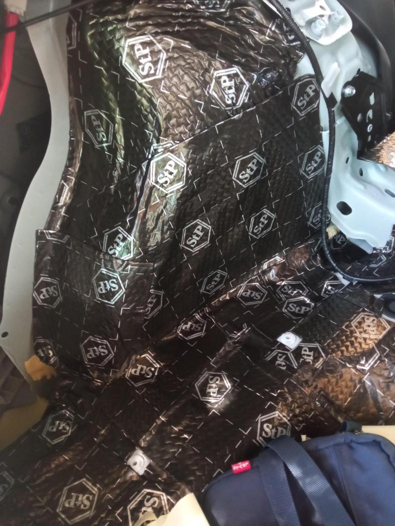

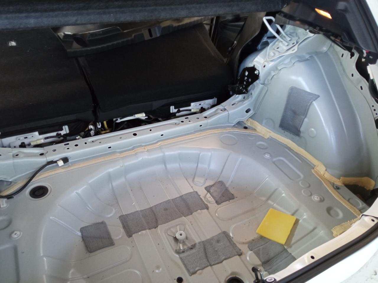

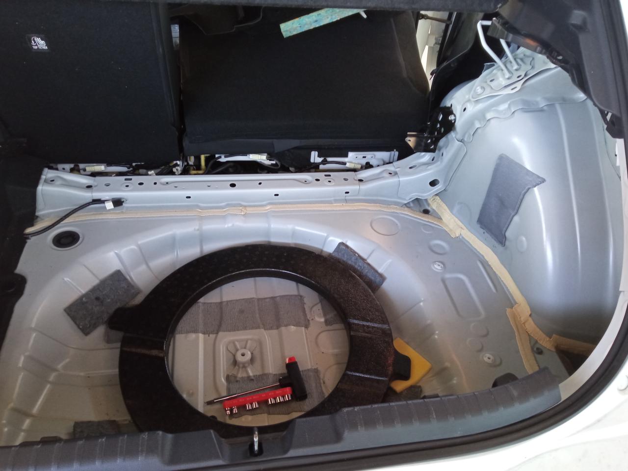

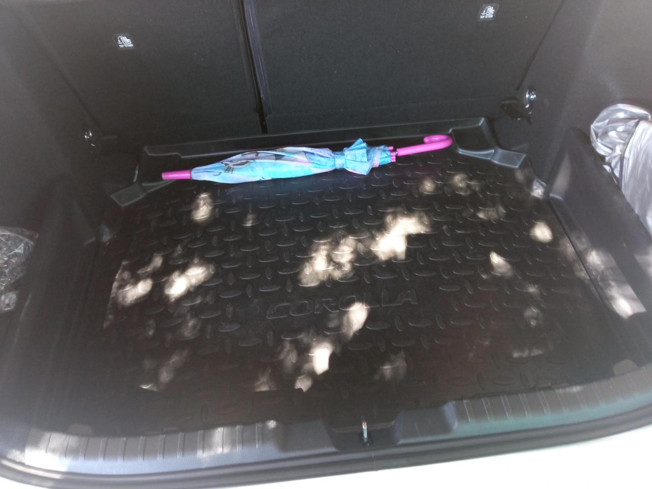

Oggi in 5 minuti ho smontato il fondo e i fianchetti passaruota,ora capisco perche' si sente rumore di rotolamento.
Ho acquistato dei pannelli stp presto rivesto tutto.

19 minuti fa, alfagtv scrive:
hai fatto benissimo! che pannelli hai comprato? mi sta venendo voglia di farlo anche io sulla mia auris TS

11 minuti fa, ciraw scrive:
Ho preso la confezione da 20 pezzi di stp black silver da 1,8 mm,ci sono altri spessori ben più grossi fino a 10mm ma non sapevo se poi si riesce a richiudere tutto per bene,in piu' non vorrei diventasse un panzer,già 20 pannelli da 1,8 pesano più di 5 kg.

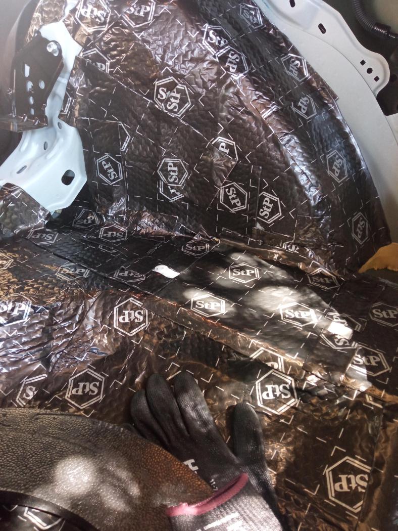

 mi ero dimenticato di aggiornare,alla fine a lavoro finito e' venuta così,un paio d ore e avevo fatto tutto.
Ci vorrebbe un secondo strato di stp noise block o affini prima o poi lo faccio.
