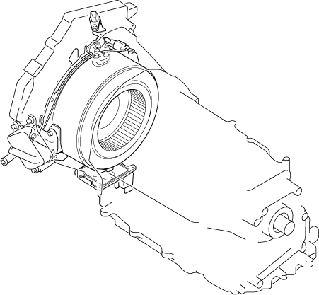

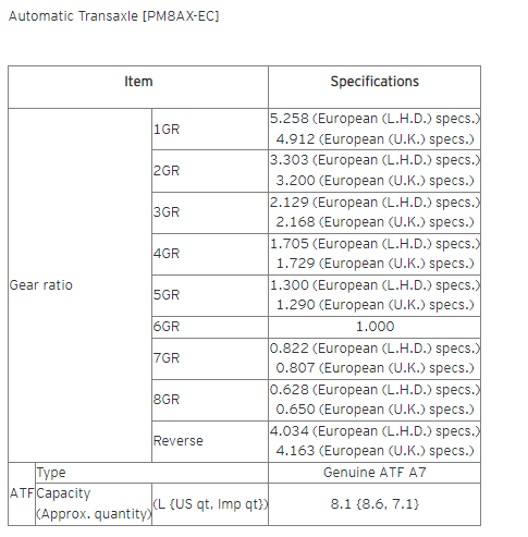

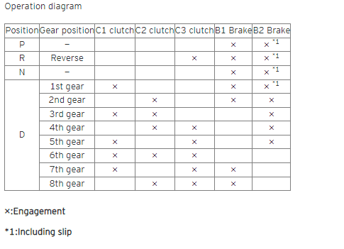

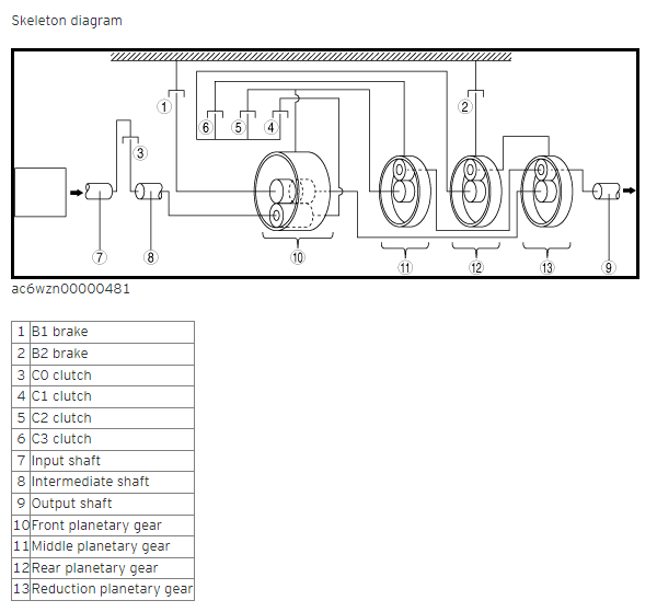

Da post su un forum USA , cominciano ad emergere più dettagli sulla nuova trasmissione , è erroneamente citata  in qualche  articolo e prova come "DCT", ma non lo è , è un automatico SENZA convertitore di coppia, sostituito da frizioni multidisco.
Se ho inteso bene , la macchina in prima (e ovviamente partendo da fermo)  e in retro non muove più le ruote col motore termico. Parlo ovviamente della versione MHEV, la PHEV può arrivare a 130 all'ora in full electric.
La cosa che si avvicina(va) di più come schema generale è l'AMG MCT  7 Speedshift, ma non era "ibridato" con motore elettrico (MHEV bassa potenza  o PHEV alta potenza) ,  proverei la CX-60 per il diesel nuovo e questa trasmissione, molto promettenti.
cito:
New transmission is called the PM8AX-EC. Info is starting to come out about form and function. Really cool implementation. There is no torque converter, some of the early literature listed it as a DCT(whether from mistranslation or not) style buts its not a conventional DCT either. Its a planetary gearbox with an electric motor in the front of the unit. There is a clutch on either side of the motor. The clutch on the engine side can decouple the engine for full electric driving. There are 6 Clutch sets inside the transmission(1 on the back of the motor 2 brakes, 3 driving) and 4 planetary gear sets. When it launches from a standing start it locks the B2 brake and the C1 clutch set, it slips the clutches in the B2 brake for reverse and forward to get moving, once moving it locks that clutch as well. It then behaves as a regular planetary transmission for all other gears. I'm very interested in driving it to see how that feels in practice.
Modificato da Matteo B.
Cavoli, questa caratteristica la rende parecchio interessante, sembra tipo la Tonale che in parcheggio si muove solo elettrica. Hai mica il link del forum o delle prove USA dove analizzano un po meglio questa auto? Le prove italiane ed europee al momento sono repliche della cartella stampa e nulla più....

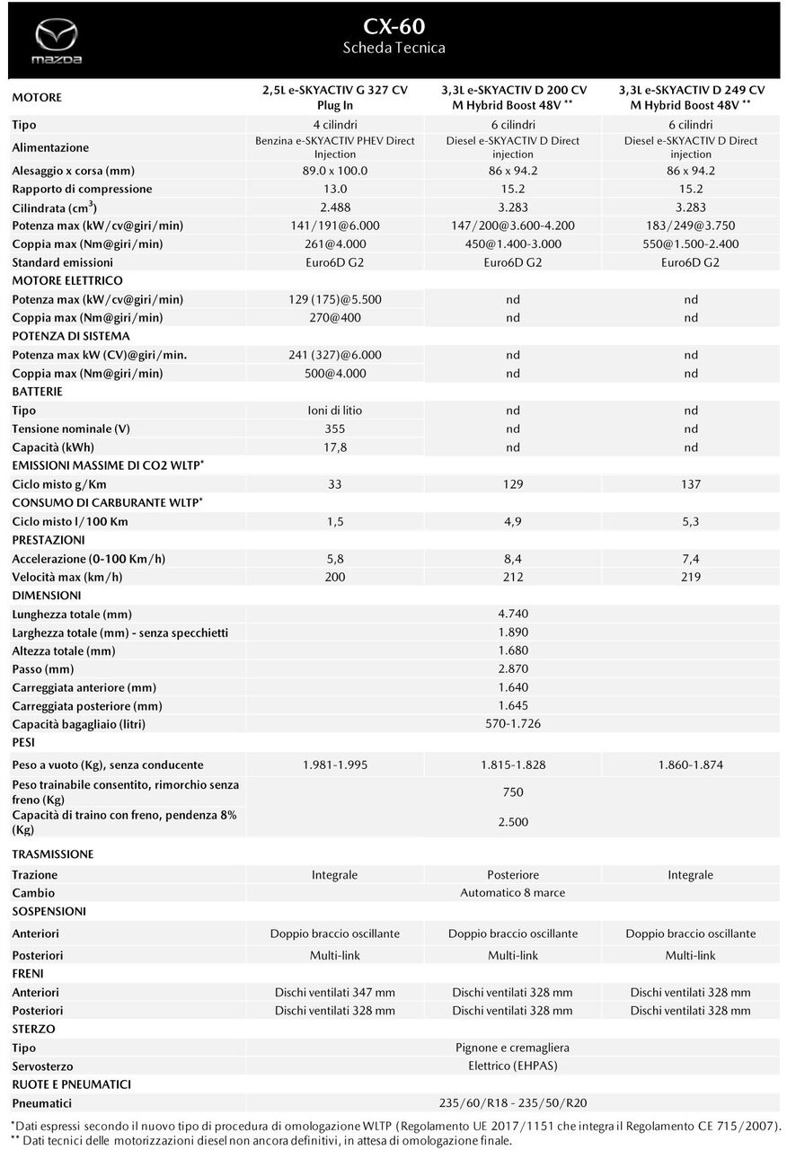

schemino riassuntivo delle tre motorizzazioni della CX-60
faccio notare le emissioni idi Co2 della diesel, buttate un occhio alla concorrenza anche la più qualificata 🥶
tutto da dimostrare nella realtà eh......
