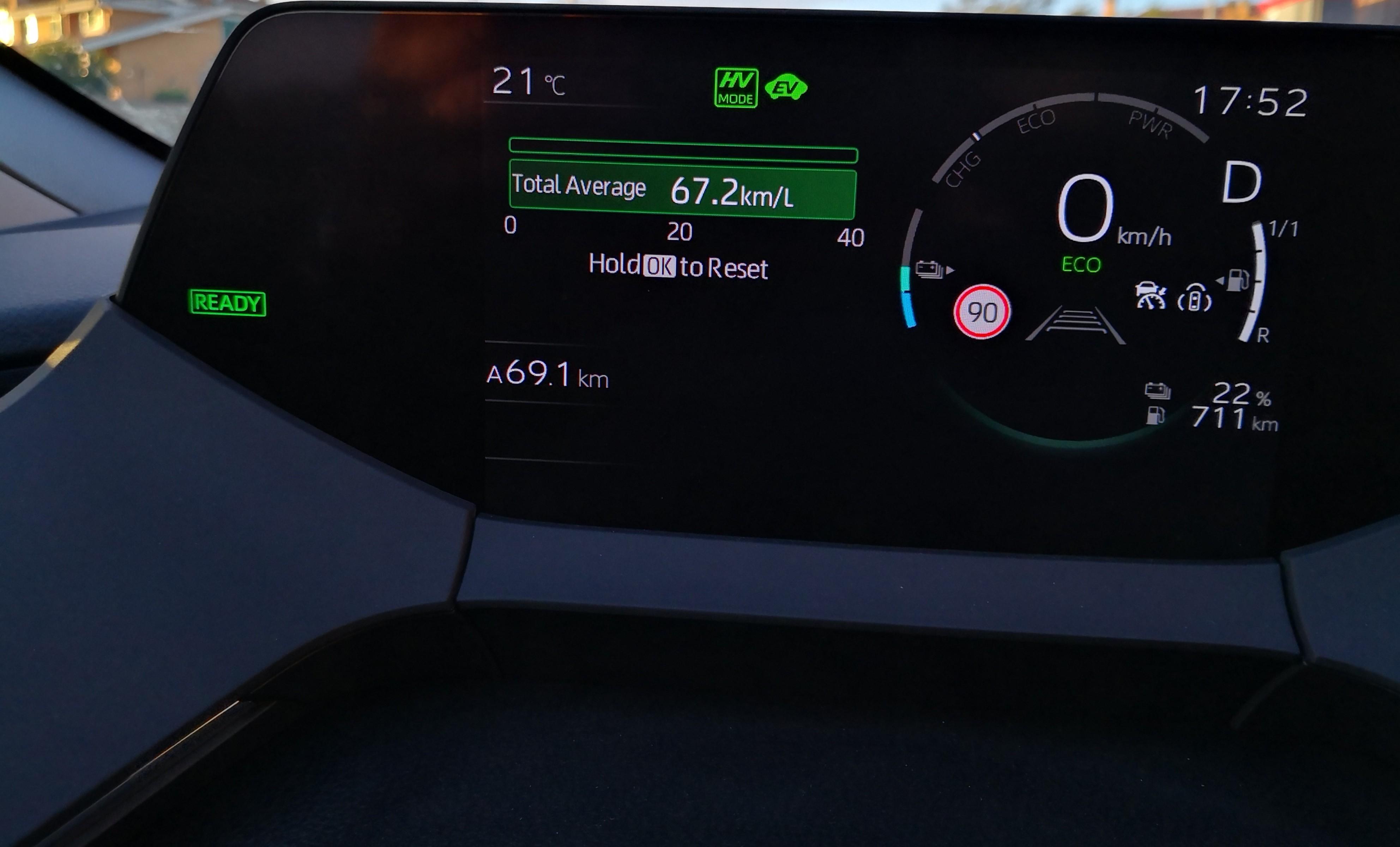

Oggi voglio fare un test su un percorso che conosco bene, sono 17km su falsi piani in leggera pendenza da colline verso il mare, di solito con le precedenti sono riuscito a farlo a consumo zero, con la Prius vediamo che si riesce a fare, quanto ricarico?
Risultato del test, anche in risposta a quanto letto su Prius touring. Settato in HV.
