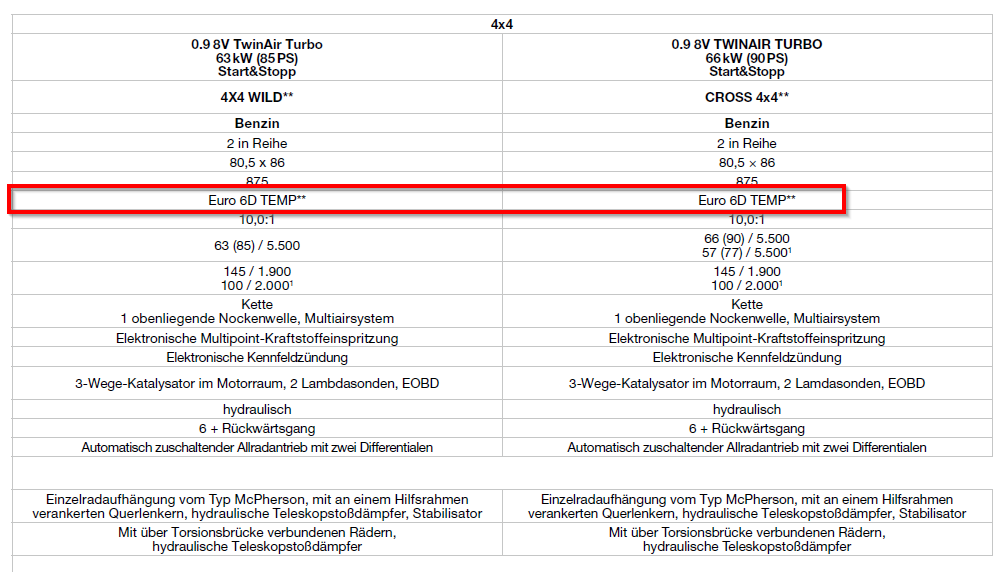

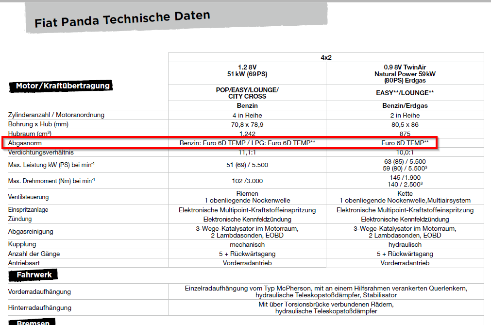

Sembra che hanno gia fatto..secondo il nuovo listino tedesco per la Panda, il Twinair e omologato Eu 6d temp:
Modificato da 4200blu
1 ora fa, Umbi scrive:
Quindi verrà aggiornato col MultiAir III e magari passerà all'iniezione diretta ?
Il motore gia è aggiornato alla nuova normativa
