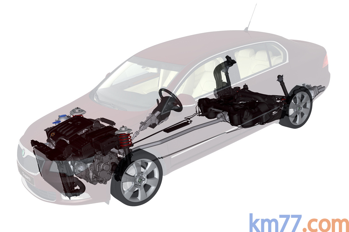

Credo tu abbia capito male, il serbatoio mantiene sempre la forma di fabbrica, ma tale forma non è regolare, di conseguenza può capitare che l'indicatore del livello non rispetti la proporzionalità lungo tutta la scala (a meno che non venga linearizzato via software, ma non addentriamoci...).
Estremizzando, immagina ad esempio che il serbatoio sia fatto a forma di cono con la punta verso il basso... Quando è pieno o quasi pieno, il livello impiega di più a variare, quando invece restano pochi litri di carburante il decremento indicato è più rapido.
Può essere anche il contrario, ho fatto un esempio molto lontano dalla realtà, ma che dovrebbe rendere meglio l'idea.
Ecco alcuni esempi di serbatoi, il primo abbastanza regolare come forma, meno il secondo:
Grazie j.Gian, avevo frainteso....infatti non capivo come fosse possibile...
