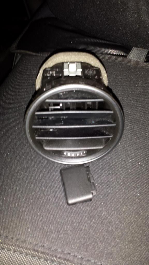

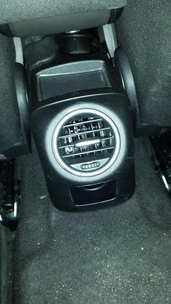

Scusate se riporto su questo thread, pulendo l´interno della Giulietta ho passato un panno sulla bocchetta posteriore , non credo che abbia fatto forza anzi ma é saltata "l´aletta" che serve a regolare i flussi d´aria (destra , sinistra , alto ,basso). Ho provato a tirarla ma non si muove non vorrei fare danni avete consigli? Vorrei provare a rimontare l´aletta magari aiutandomi con un pó di colla in modo che non capiti nuovamente... Grazie

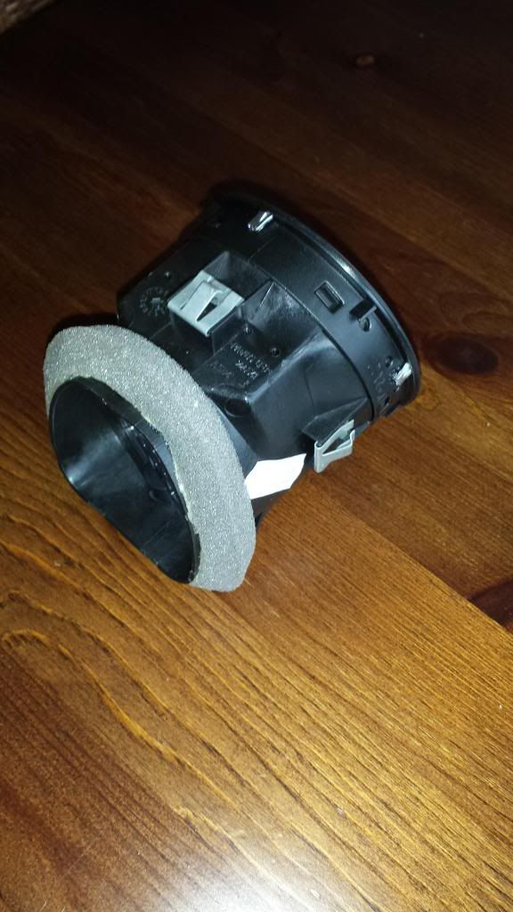

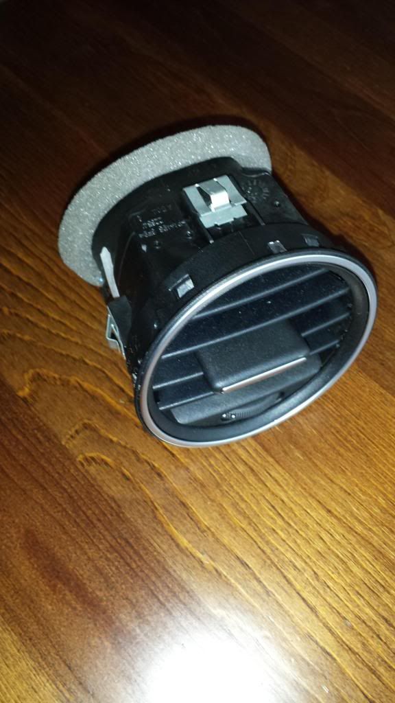

Presa per poco piú di 10€ una bocchetta nuova . Posto le foto che fanno capire come vada ad "Incastro" quindi prevedo che dovró tirare con forza la vecchia speriamo di non far danni:lol:
se tiri la vecchia imho spacchi qualcosa..
:pen: ma guardando la nuova vedo tre punti ad incastro , avevo pensato a tirarla via con un uncino ma temo che venga via solo la parte anteriore non tutta la bocchetta :muto:
Magari con l´uncino riesco a prendere la parte posteriore (che si vede in foto) quindi avrei la certezza di tirar via tutta la bocchetta... sempre che ci sia spazio perché penso vada a combaciare con il "tubo" che porta l´aria alla bocchetta stessa :disp2:

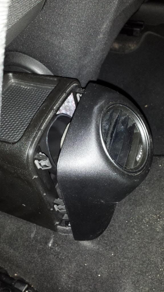

Posto qui magari interessa a qualcuno;)

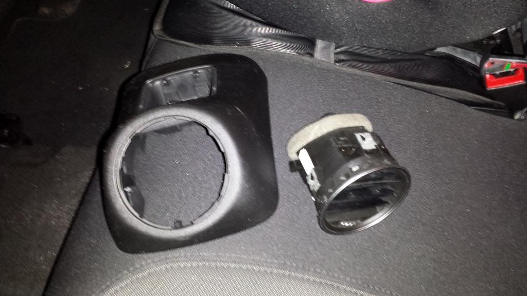

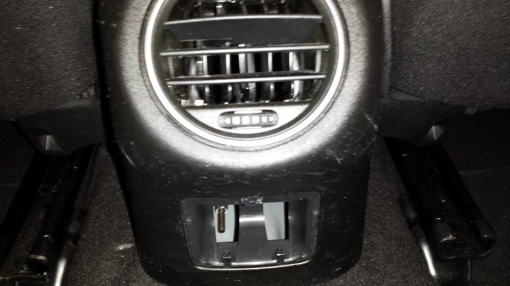

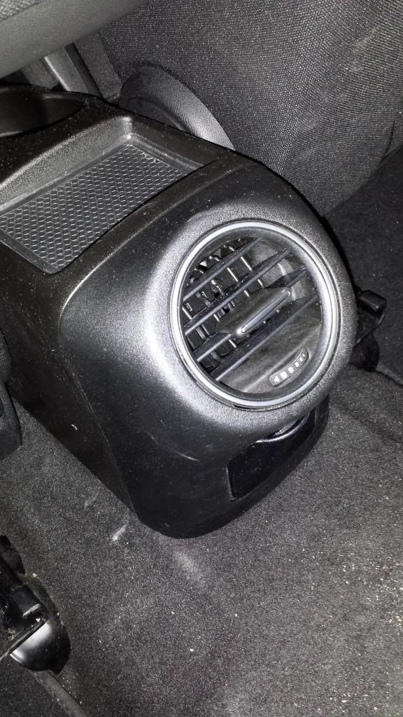

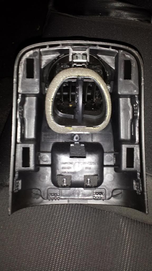

Ringrazio Cosimo che mi ha messo il dubbio in testa:thx:effettivamente é molto semplice sostituire la bocchetta posteriore, basta tirare con le mani la "mascherina" dove la bocchetta é montata , poi basta spingere verso l´esterno la parte posteriore della bocchetta e viene via , quindi nel mio caso ho montato la nuova... tutto in due minuti e senza fare graffi o danni:b1
Posto qualche Foto forse si capisce meglio!!
questa é la vecchia :
Quindi ho proceduto con lo smontare la "mascherina"
ho estratto (spingendo verso l´esterno) la bocchetta rotta

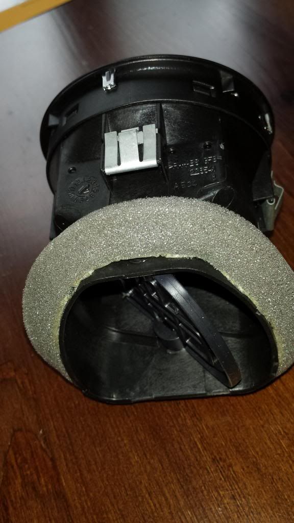

Quindi ho montato la bocchetta nuova semplicemente spingendola ad incastro sulla mascherina e rimontato il tutto (sempre ad incastro senza bisogno di alcun attrezzo)
questa é la bocchetta vecchia con "l´aletta" che ha ceduto

camplimenti.. io avrei spaccato tutto :lol:
mi pare mediamente semplice comunque.. strano per smontare quelle robe di solito tocca smontare mezza macchina :lol:
Guarda mi ero giá portato dietro tutta la cassetta degli attrezzi:mrgreen: poi ho visto il bordo della mascherina e cercavo le viti:pen: non le ho trovate quindi era chiaro che era ad incastro! Ho fatto un pó forza e me la sono ritrovata in mano insomma Botta di culo:clap
