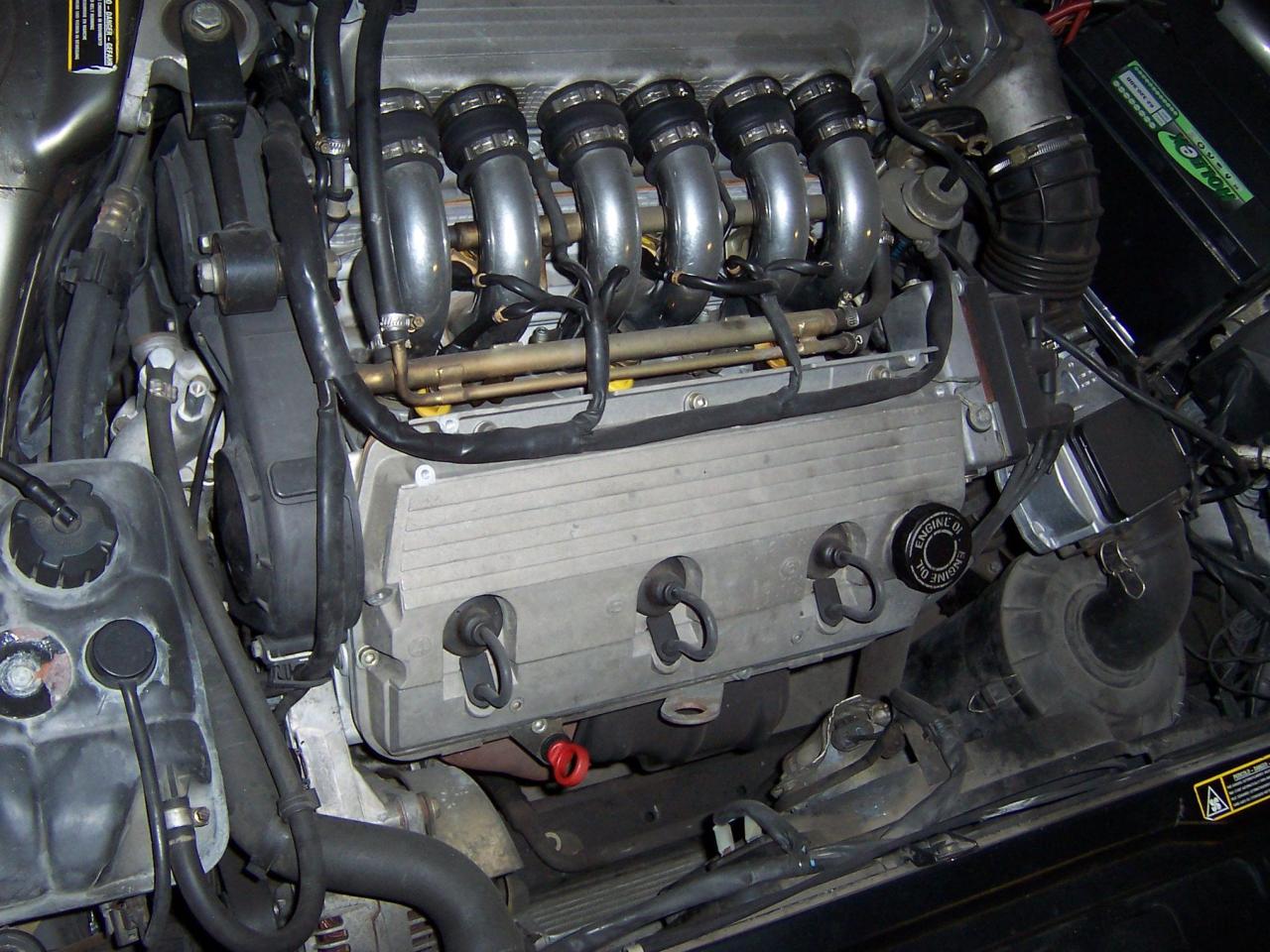

Vi faccio vedere le foto del motore della Croma di " Giovannino" , dopo la doverosa ripulita.

azz... è nuovo :razz:
