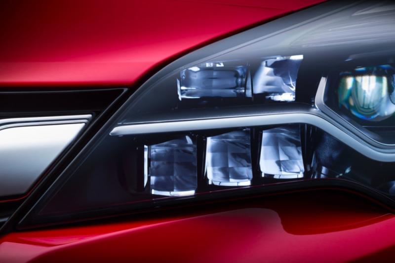

Opel presenta il prototipo della prossima generazione di fari adattivi. Si tratta di un proiettore a LED di potenza, che grazie al contributo di una videocamera presente sul parabrezza, riesce ad indirizzare opportunamente il fascio luminoso, al fine d'illuminare la maggior superficie possibile di campo anteriore, evitando, al contempo, d'indirizzare la luce verso i veicoli incrociati (o seguiti) così da non abbagliarli.
La particolarità di questi proiettori, oltre al fatto di utilizzare dei diodi come sorgente luminosa - equipaggiamento ancora abbastanza raro - è quella di ricorrere ad un singolo attuatore elettrico per la regolazione dell'ottica, il quale si occupa esclusivamente di regolare l'altezza del fascio. Il direzionamento sul piano orizzontale infatti, si realizza mediante un'opportuna combinazione di LED accesi/spenti o parzialmente attenuati, che compongono la "matrice" del faro. A tutto vantaggio dell'affidabilità e minor complicazione meccatronica.

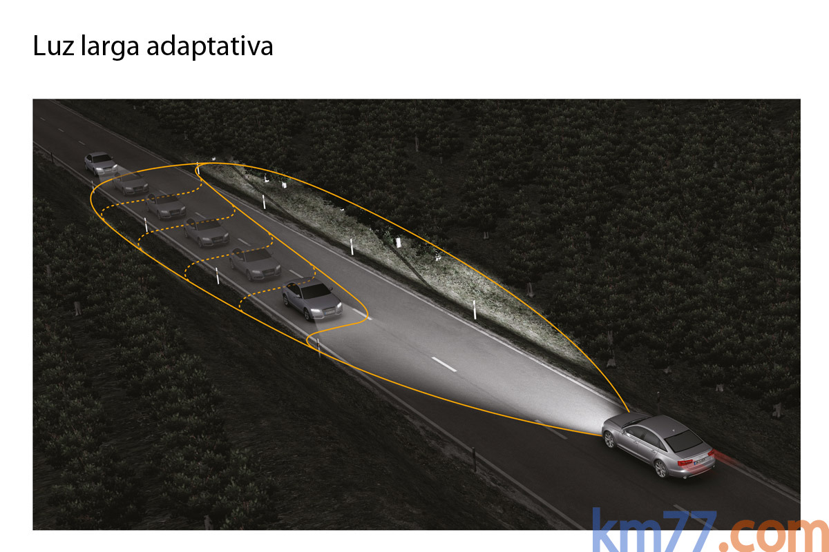

Tra i più recenti, i LED di A6, che possono anch'essi cambiare assetto per ridurre parzialmente la zona illuminata in senso verticale (e quindi accorciando il fascio) quando incrociano un'auto, mantenendo illuminato il lato destro, per continuare a vedere comunque in profondità:
Però non riescono ad "affettare" il fascio in orizzontale ed in modo così mirato, cosa in cui sembra riuscire Opel con questi proiettori ;)

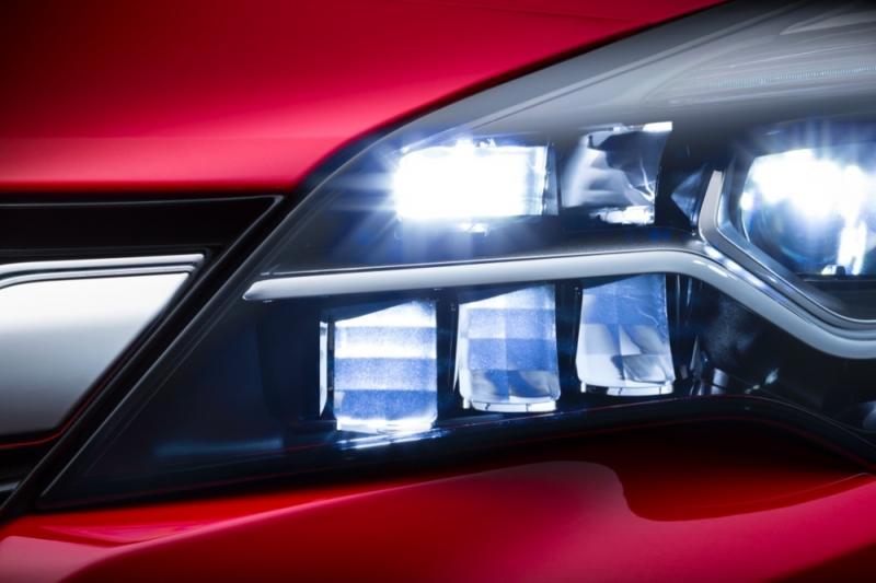

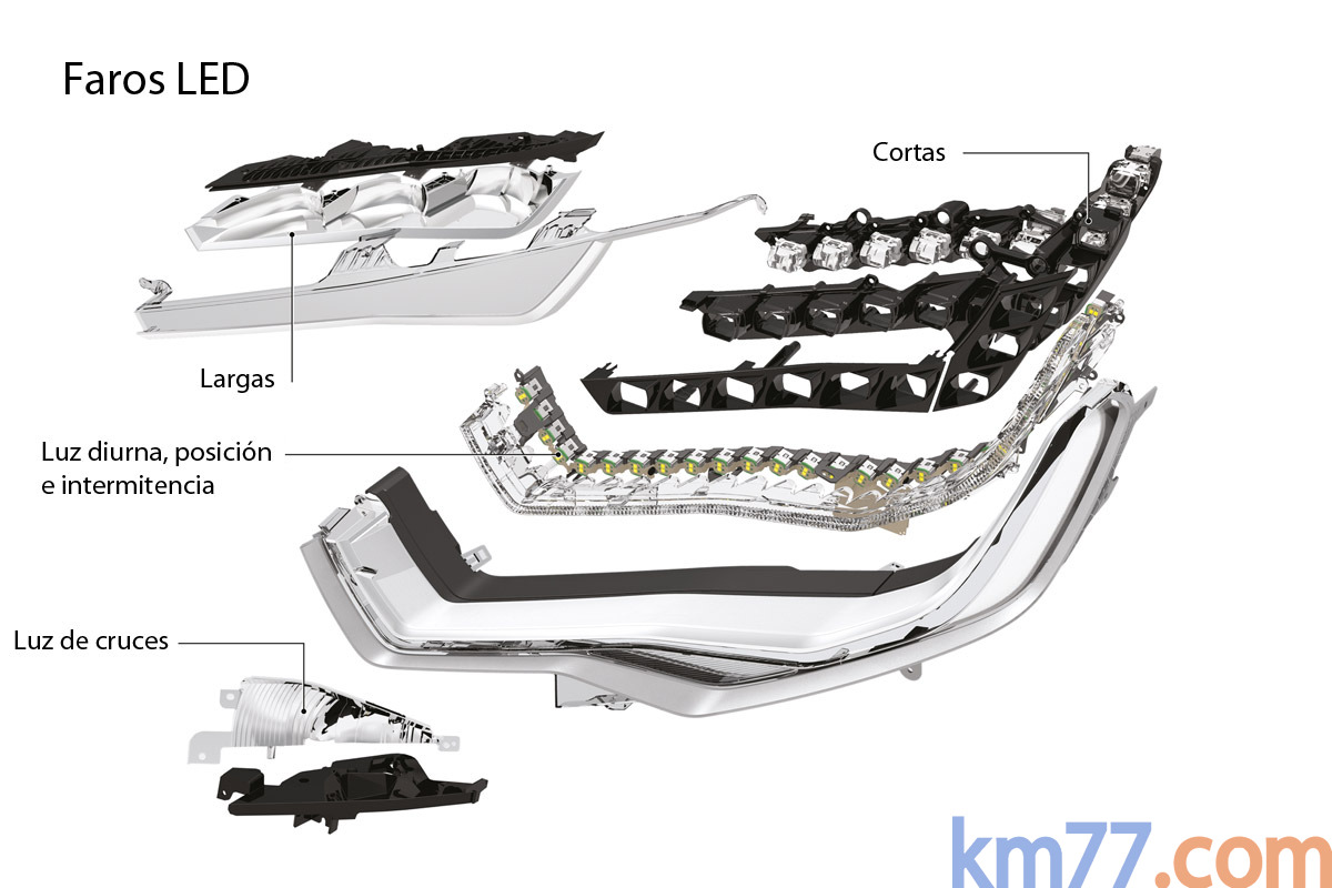

Altri dettagli: ci sono 16 LED per ogni faro. Qui sotto lo vedete meglio ed accanto l'effetto illuminazione quando si segue un'altra auto.
