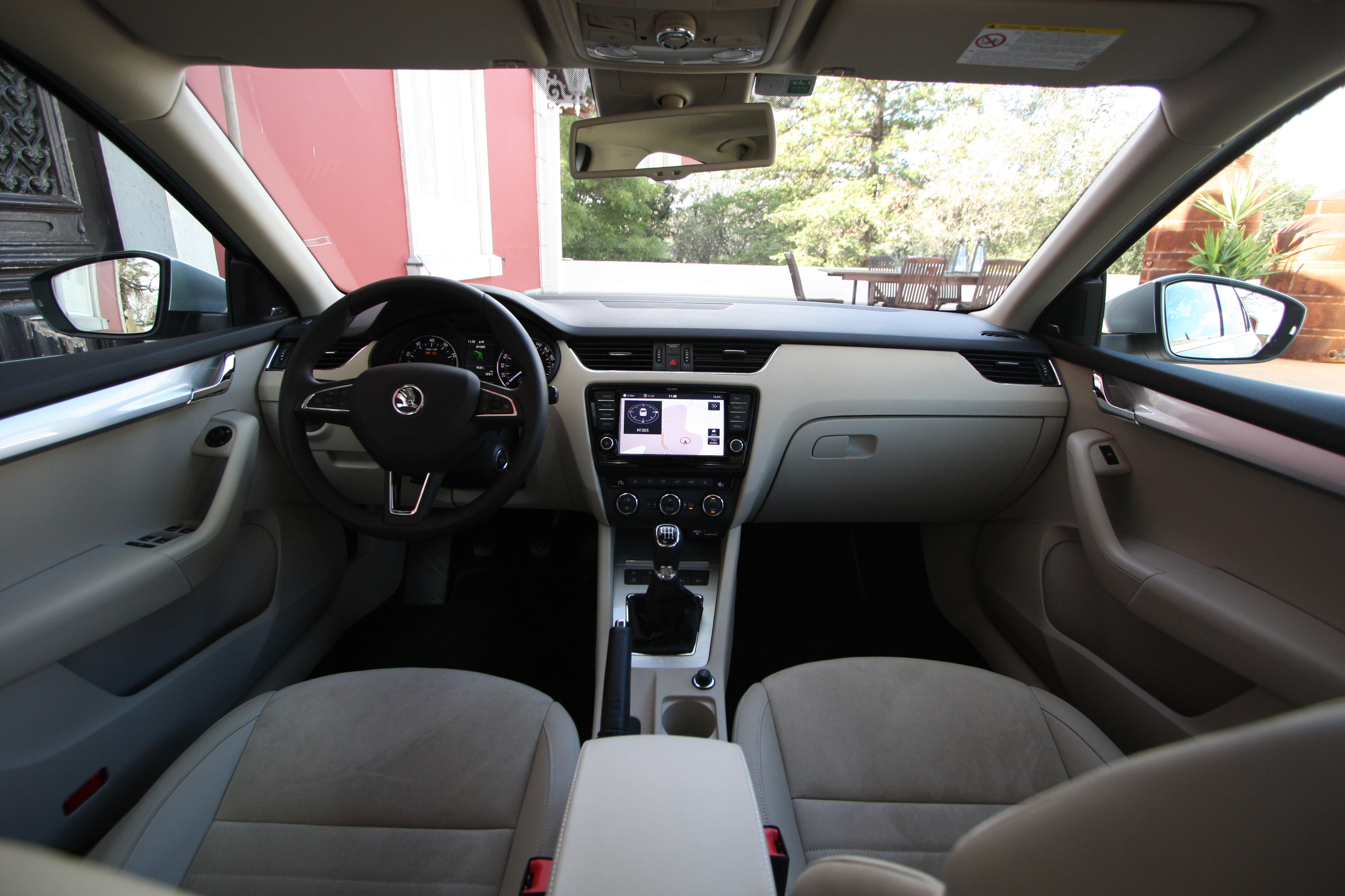

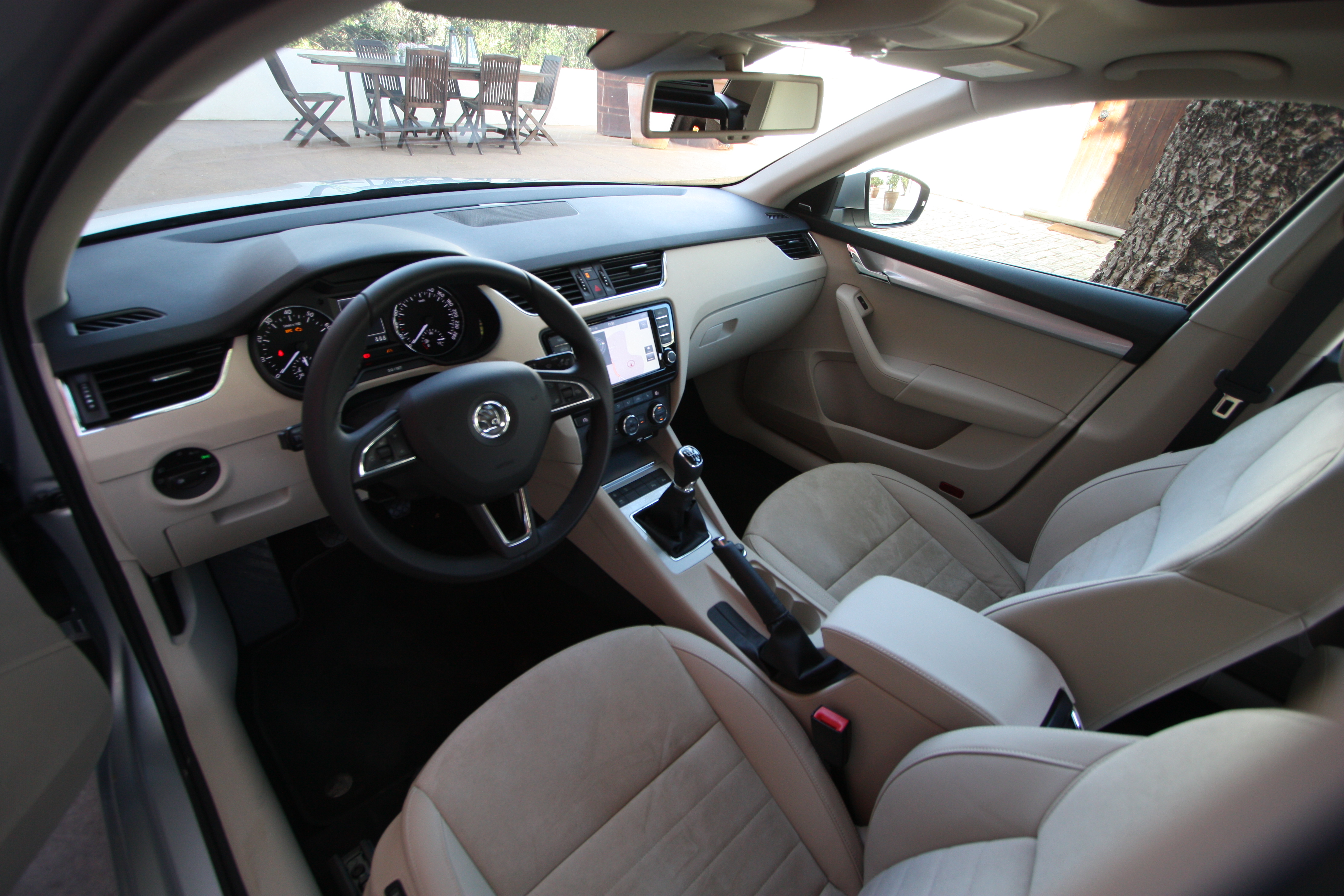

Versione base (mercato ceco) con 1.2 TSI 86CV
Molto belli gli interni beige
