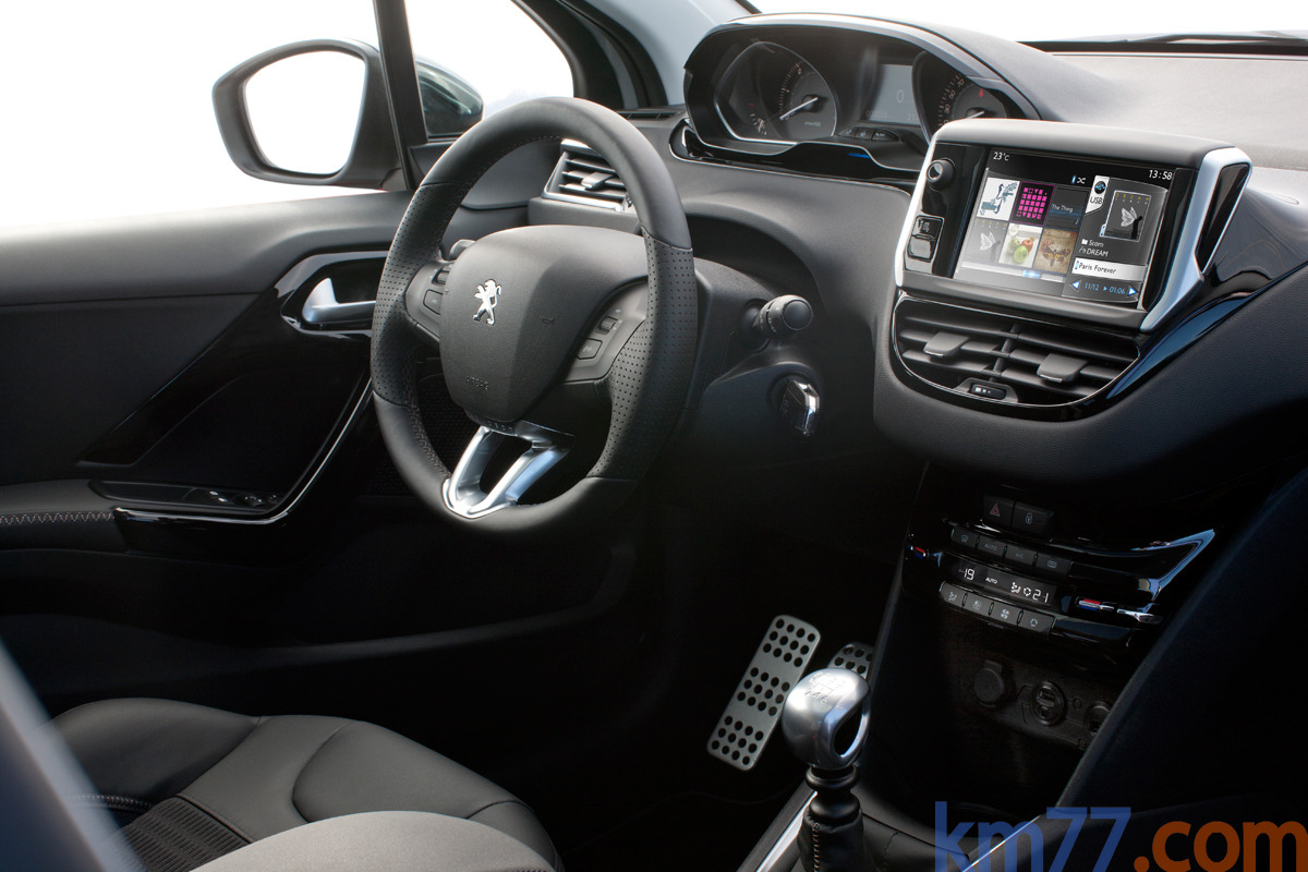

Il raccordo cruscotto-portiera rimane alla cazzo anche su questa:)...cmq a parte questo e il quadro strumenti e il volante che dovrei vedere dal vivo che senso mi dà,gli interni come su 208 mi piacciono...
O è la strumentazione ad essere in alto?
Ma poi è comoda da guidare col volante così in basso? Mai provata
Inviato da Tapatalk tramite iPhone
