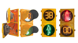

inoltre a prescindere da tutto il resto, il comportamento ottimale si ottiene solo nel ciclo di omologazione
perchè è noto a priori, ma parlando di osservazione reali purtroppo io ho visto questo tipo di semafori solo in un unica cittadina (pino Torinese)
images?q=tbn:ANd9GcSEig68vJcJzitxQSP4O_-KDRiRH-bkQTrXvGf8EEAkHA4YiAtOLg
di conseguenza quando si arriva al semaforo, a meno che non lo si veda diventare rosso
bisogna tirare ad indovinare e il guidatore itaGLiano medio se va bene ha il 50 % di indovinare se occorre spegnere il motore oppure no.
detto questo poi bisogna ripartire, magari sarà un problema solo di torino,
ma spesso vedo persone che si attardano nella accensione,
salvo poi ripartire molto velocemente "per scusarsi" del contrattempo:
in questo modo consumano tutto quello che avevano risparmiato.
insomma dipende troppo dal guidatore....
