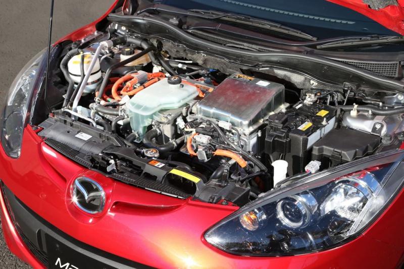

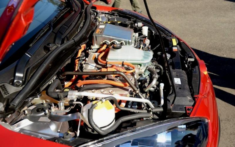

La propulsione avviene mediante un motore elettrico da 102 CV con una coppia di picco di 150 Nm, disponibili dallo spunto da fermo fino ai 2.800 giri. Esso è in grado di garantire un'accelerazione nello 0-100 km/h in 10,8 secondi, mentre la velocità massima è di 128 km/h. La principale fonte energetica è costituita da un accumulatore agli ioni di litio, in grado di assicurare un'autonomia teorica di 200 km.

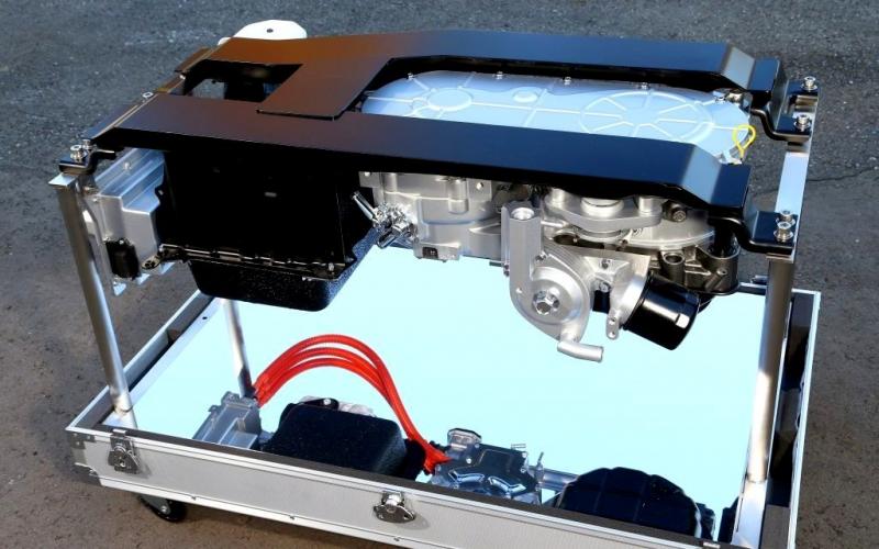

Quando però l'energia della batteria scende sotto il 50% della capacità massima, lo stato della carica viene mantenuto da un generatore elettrico azionato da un motore Wankel, soluzione che permette di estendere l'autonomia fino a 400 km. Da sottolineare che il Wankel non ha alcun collegamento meccanico con le ruote dell'auto, quindi non partecipa direttamente alla trazione.

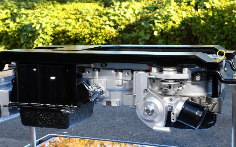

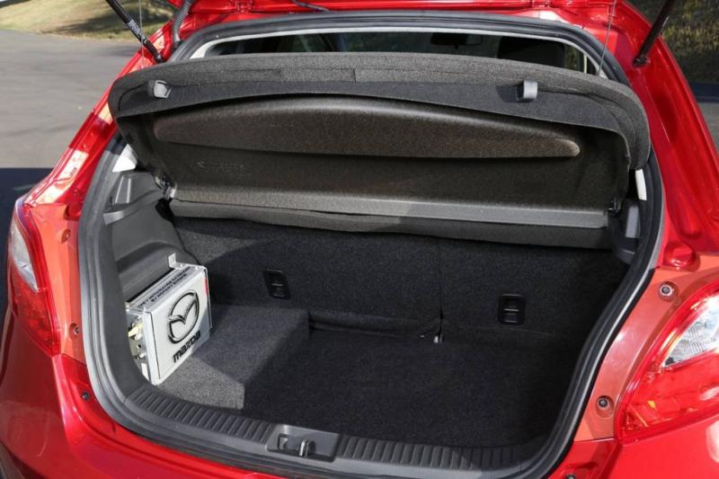

Il sistema a cui si fa riferimento è molto compatto, al punto da poter essere integrato assieme al serbatoio di benzina (9 litri) nel bagagliaio, al posto della ruota di scorta. Non è invece considerabile propriamente leggero, tant'è che l'aggravio di peso dietro l'assale posteriore è di ben 100 kg, da sommare ai circa 150 kg del powertrain elettrico, batterie incluse s'intende. In sostanza una Mazda 2 EV (così si chiama il prototipo dotato del Wankel Range Exteder) pesa circa 250 kg in più di una Mazda 2 1.4 a benzina di analoga potenza, ma stando ai calcoli di Mazda le emissioni di CO2 della versione EV si attestano a 15 g/km che possiamo tradurre in 0,63 l/100 km.

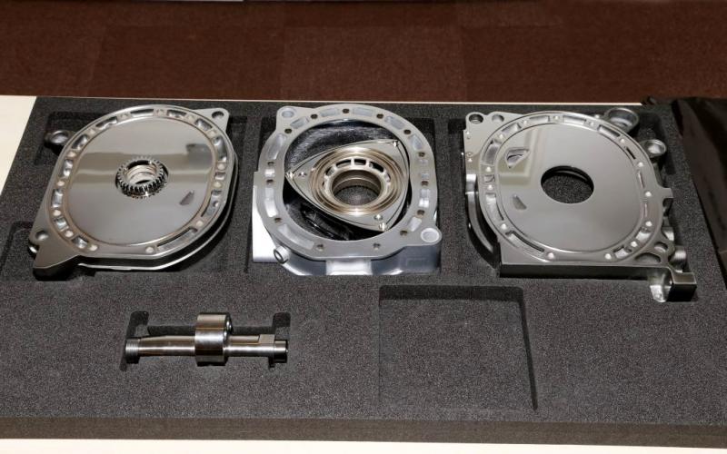

La cilindrata equivalente del Wankel è di 330 cc e può erogare fino a 28 kW di potenza meccanica al regime massimo di 6.000 giri, che nella conversione diventano di circa 20 kW di potenza elettrica necessari per la ricarica/alimentazione del propulsore elettrico che trova il posto sotto al cofano.
