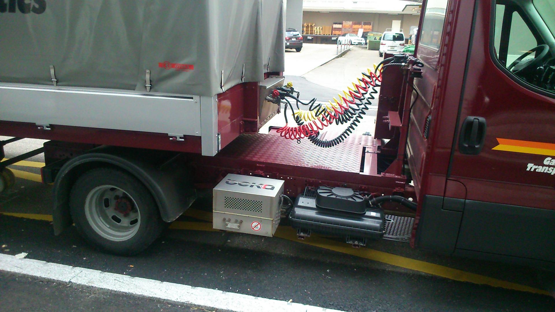

All'estero capita di vedere questo allestimento con la ralla:
Scusate la domanda sciocca ma non me ne intendo: come mai l'abitacolo sembra così distante dal rimorchio? dipende dalle caratteristiche originarie del pianale (che chiaramente non è nato per essere usato come una motrice)?
A naso, solo guardando la foto, direi che il punto di attacco del rimorchio é sull'asse posteriore per una questione di ripartizione dei pesi (per minimizzare la flessione del telaio a pieno carico), per cui la distanza della cabina é dovuta al fatto che quello é (probabilmente) il telaio piü corto disponibile in produzione

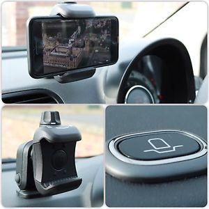

Spero di non essere OT, ma qualcuno sa dirmi come posso smontare la culla porta navigatore sulla plancia del daily? Ho bisogno di far passare il cavetto per il microfono del vivavoce all'interno.
Agevolo foto qui sotto, si tratta del bottone ovale...

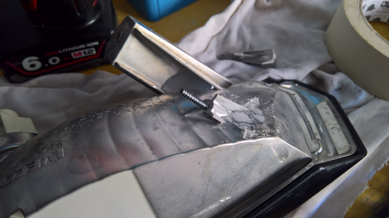

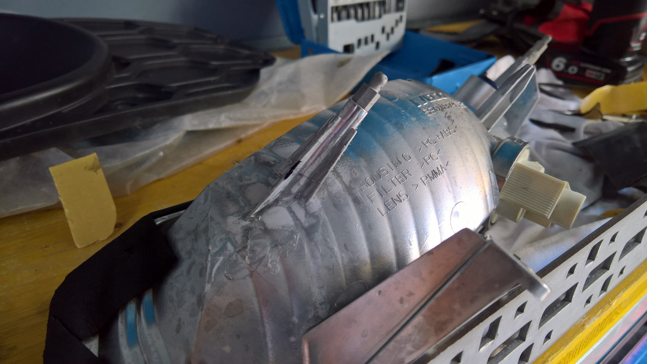

Supporto indicatore direzione anteriore si è rotto da solo .... si perdono sempre nelle sciocchezze.
Provato prima solo con colla ma ha retto un paio di giorni, per cui ho dovuto inserire una spinetta di sostegno
Adesso è più robusto di prima, ma forse a causa di acqua o altro si è un po macchiato il trattamento opaco della copertura trasparente frontale.
