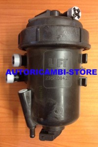

Si,sulle punto classic è un filtro a cartuccia tipo questo
e questo è il porta filtro
qui si vede bene la vite di spurgo,in basso a sinistra
nei multijet successivi è utilizzato questo
che però costa il doppio se non di più:)
