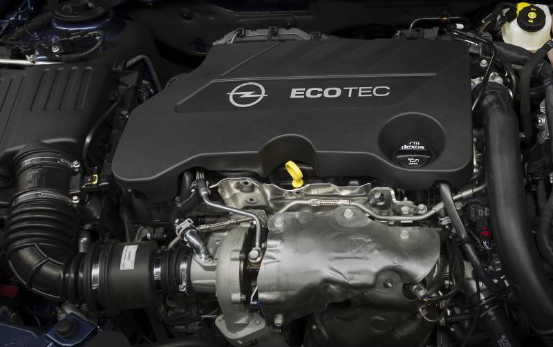

170 CV a 3.750 giri
400 Nm di coppia tra i 1.750 e i 2.500 giri
euro 6 con sistema SCR con serbatoio di AdBlue
ridotti consumi, emissioni e rumorosità: al minimo emette 5 decibel in meno
nuovo sistema common rail a 2.000 bar con 10 iniezioni per ciclo
turbina a geometria variabile (azionamento elettrico) con raffreddamento ad acqua e ulteriore cartuccia filtro olio lubrificante
valvola EGR di nuova generazione con scambiatore raffreddamento fumi in acciaio inox
design completamente rivisto della testata in alluminio, con coperchio punterie in plastica
collettore di aspirazione rivestito in materiale fonoassorbente
modulo di bilanciamento con doppio albero contro rotante, accoppiato con l'albero a camme mediante mediante ingranaggio elicoidale
cinghia di distribuzione
coppa dell'olio realizzata in due pezzi, ovvero la vaschetta inferiore di lamiera e la parte superiore in alluminio pressofuso
basamento in ghisa con nervature studiate per minimizzare vibrazioni e risonanze
progettato tra Torino, Russelsheim e gli Stati Uniti, sarà prodotto nella fabbrica Opel di Kaiserslautern
debutterà sui modelli Zafira Tourer e Insignia
Modificato da J-Gian
  • 4 settimane fa...
Ho aggiornato la lista delle caratteriste ed anche qui, come su l'ultimo 2.0 FPT, compaiono gli alberi di bilanciamento ;)
Attuatore VGT elettrico e tanta attenzione al contenimento rumore e vibrazioni. Il basamento resta in ghisa (a differenza ddel 1.6 CDTI), ma molte componenti del motore sono in alluminio e dove possibile... Anche plastica ;)
Cinghia di distribuzione, non catena come sul 1.6 ;)
