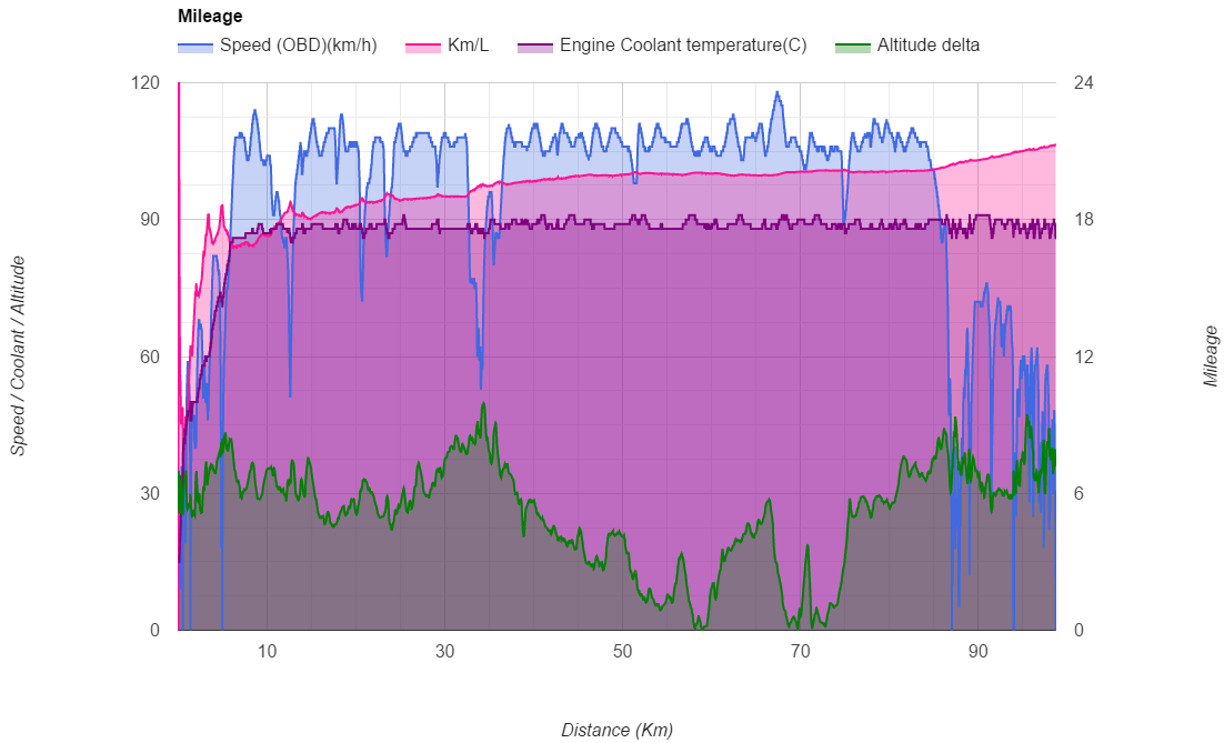

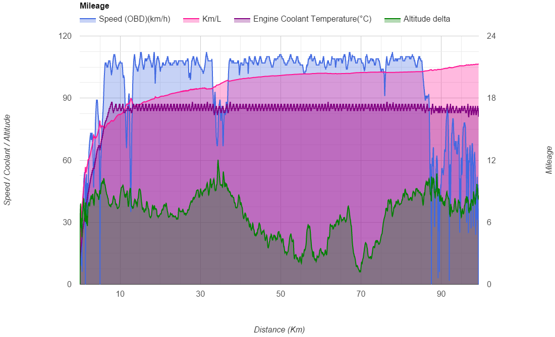

Le misurazioni in esame sono state fatte per uno studio dell'andamento delle temperature con un sistema di occlusione della griglia di raffreddamento radiatore, un dispositivo di grande impatto sui consumi invernali degli attuali ibridi Toyota, che non dispongono di Active Grill Shutter e che per effetto dell'elevata % di percorrenza a motore spento hanno forti problemi a raggiungere e mantenere le temperature di esercizio ottimali per i consumi.
Con il test si è voluto controllare che la copertura non desse problemi di temperature eccessive durante la marcia autostradale a motore termico sempre acceso. Dal momento che lo stesso percorso autostradale viene fatto occasionalmente da Alessandro con una Panda Mjt 1,3 75Hp 4x4, si è anche pensato di misurare e comparare l'andamento delle temperature di un diesel di uguale potenza del termico di Yaris HSD.
Il test non ha evidenziato problemi temperature, ma in compenso ha ispirato me per un confronto sui consumi autostradali di Yaris Hybrid rispetto ad un diesel di uguale potenza, sapendo che l'autostrada, specie per Yaris con aerodinamica mediocre per effetto delle piccole dimensioni, è critica per il paragone ibrido-diesel.
Riguardo le auto del confronto, si tratta di auto di due segmenti diversi, A e B, di un 40/45 cm di differente lunghezza, di larghezza e peso diverso, con la Yaris penalizzata. Ma diciamo pure che ad occhio il sistema 4x4 sia un handicap equivalente per i consumi. Non so bene valutare, ma passiamoci sopra.
IL TEST
- Misura della velocità da OBD cioè reale e non da tachimetro (più precisa di GPS)
- Consumi misurati da OBD e non da Computer di bordo (peraltro molto preciso su Yaris)
- Percorso di 100 km, con 85% di autostrada, restante 15% extraurbano e città (vedere grafici velocità)
- Stesso guidatore e stesso piede (si vede bene dai grafici) e spazio temporale tra le prove ridotto.
- Media tratto autostradale 110 km/h effettivi.
Data la ripartizione 85%-15%, siamo, come tipologia, nel campo d'uso da rappresentante di commercio, ovvero nella realtà un utilizzo prettamente autostradale, comunemente ritenuto come convenienza di appannaggio esclusivo del diesel e il peggiore per l'ibrido. Quindi molto interessante per valutare fino a che punto l'ibrido è penalizzato nella condizione peggiore.
ANALISI dei RISULTATI
- I primi 35 km vedono Yaris consumare meno di Panda anche in autostrada
- A 35 km avviene l'incrocio e Panda inizia lentamente ad aumentare il suo vantaggio, che arriva ad un massimo di 0,375 km/lt in più di percorrenza al km 90.
- Gli ultimi 10 km fuori autostrada vedono Yaris che con una curva molto ripida inizia a recuperare su Panda e 10 km dopo, dove finisce la prova, chiude allo stesso identico valore di oltre 21 km/lt reali.
- A 110 km/h effettivi, la media delle letture dei giri motore è Panda = 2800 rpm ; Yaris = 2000 rpm
COMMENTO
Molto interessante poter mostrare, dal paragone dei giri motore, da dove viene il risultato per Yaris: l'efficienza non solo dell'Atkinson ma anche del PSD che per quanto antipatico, riesce a far girare sempre al minimo possibile un motore a benzina che già dai numeri vi accorgete che non ha (come powertrain anche) nulla di convenzionale.
Come si può immaginare dalla rapidissima salita della percorrenza in km/lt dal grafico in soli 10 km, basterebbe una % di autostrada molto piccola in meno affinchè Yaris salga in testa a Panda. E dato il valore 85% circa, da rappresentante, non è difficile intuire che un utente normale ha tutta la possibilità di ottenere con l'ibrido una media di consumo piu bassa che con un diesel anche se facesse molta autostrada, e anche tenendo contoche c'è da compensare una differenza di costo carburante.
Sull'argomento costi poi ovviamente c'è da considerare i vantaggi della semplificazione usure pastiglie, no FAP e tagliandi senza cinghie, ma non allarghiamo la discussione alla convenienza generale ibrido/diesel che non è l'oggetto.
Notare che la guida autostradale a velocità piu o meno fissa non permette alcun barbatrucco da hypermiler, altro elemento di grande interesse di questa comparativa.
YARIS HSD :
PANDA 1,3 MJT
Modificato da Maxwell61
