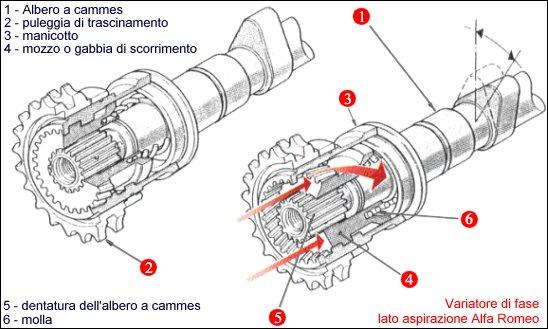

Domanda da profano: col benzina 1.6 cosa cambia (come componenti) tra la versione da 105cv e la versione da 120cv?
A memoria la 120cv ha il variatore di fase.
1 ora fa, bik dice:
Quindi se in teoria montassimo il variatore di fase su una 105cv questa diventerebbe da 120?
22 ore fa, crazy_horse dice:
Mi sa che quel "montare il variatore di fase" è più complicato di come lo immagini... ;-)
A parte la sola parte hardware non è proprio una cosa così....fru fru  :timido:
Ovviamente il variatore di fase va abbinato ad un'elettronica di controllo del motore che lo sfrutti (senza contare che le due frecce orizzontali sono belle da disegnare ma metterle in pratica richiede altra robetta).
1 minuto fa, jameson dice:
Eh si ,c'è tutto il controllo combustione per regolare l'anticipo e chissà quanti altri mila parametri! imho non è fattibile però magari qualche d'uno lo ha fatto...ma converrebbe ? Per me è assurdo
