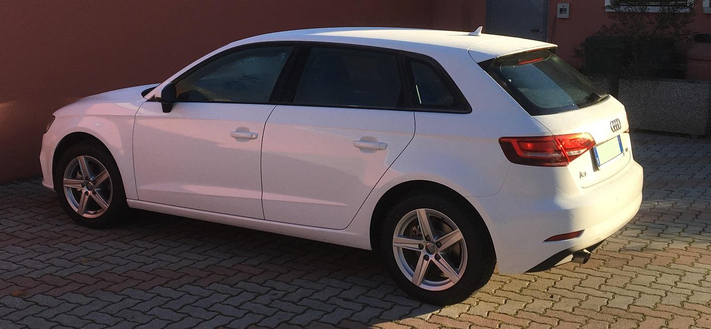

A3 arrivata, alla fine.
Una settimana fa, 3500 km già sul groppone fatti in scioltezza.
Colore bianco Ibis pastello: bello.
Interni fatti bene, senza sbavature, sedili onestamente preferivo sia quelli di Passat che di 308 in quanto a comodità (più morbidi e più contenitivi rispetto ad audi) ma il tessuto è molto buono e anche dopo molti km non affaticano.
Clima preciso e molto rapido. Baule capiente e ben finito. Tutti i dettagli sono ok, tutte le cose al posto giusto.
Navigatore con rotellona: funzionale, meglio del previsto. Tutto il multimedia è molto apprezzabile in genere. Dedicato a quelli come me, che nonostante tutto ne hanno bisogno :)
Motore: romboso in accelerazione, il 1.6 con il DSG ha una certa brillantezza ed in generale è più che adeguato alla tipologia di auto. Consumi molto contenuti (5.1 l/100km)
Cambio: finchè non si spacca è imho il migliore su auto medie.
Fari xeno: efficaci, anche con i nebbioni del nordest che pestano duro in questo periodo
Cruise control adattativo: MAI PIU' SENZA in vita mia. E' una delle cose migliori che può acquistare uno stradista. Mi ha salvato il culo già un paio di volte, funziona in perfetto accordo con il DSG ed è di una comodità pazzesca. E frena, porcaccia.. frena velocemente e in maniera molto decisa, se serve.
Può piacere o no, ma è un'auto in cui davvero si fa fatica a trovare un difetto.
Concordo. Sono quelli di serie per la versione business, da 16". Secondo me meriterebbe i 17" ;)
non mi piace.. troppo anonima e triste
scusa se sono troppo sincero :muto:
Personalmente avendo provata l'accoppiata motore cambio su Golf e Rapid, credo che l'unico difetto ( prezzo a parte  :) )    sia..l'accoppiata motore cambio :).
Il motore è romboso ed abbastanza vuoto ( anche se il 116 CV dovrebbe avere 280 Nm contro i 250 del 110 CV ) ed il cambio* tende a tirare un po' troppo le marce ( per lo meno in montagna ) , amplificando rumore e consumi.
su un'auto del genere andrei di 2.0 TD 150 CV e DSG 6 marce , ovviamente potendo . :)
*affidabilià a parte.
