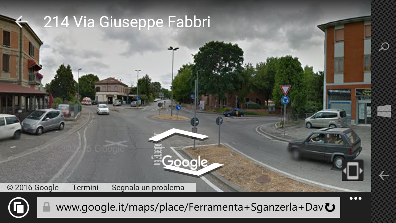

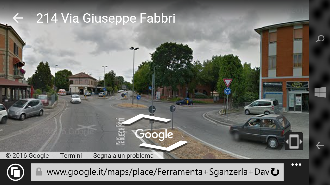

Questa e' "famosa". Già in auto e' un casino :D quando c'è traffico, ma in bici meglio farsela sul marciapiede!
Questa è in totale violazione alle geometrie previste per una rotonda. Uno dei punti sui cui le specifiche insistono molto (giustamente) è che i rami devono avere una certa angolazione minima rispetto alla percorrenza dell'anello, e anzi se possibile quelli in ingresso devono essere ancora più angolati e con una strettoia visiva tra lo spartitraffico e il marciapiede, in modo da invitare il più possibile a rallentare.
Qui visivamente c'è solo una strada dritta con uno sputo in mezzo. Un aborto del genere lo si sa da principio che non sarà rispettato, in buona o mala fede.
Peggio che peggio quella alle spalle, con la corsia di ingresso non ha manco un tentativo di invito, direttamente dritta tra entrata ed uscita.
Chi ha disegnato questo cesso dovrebbe ricevere il taglio delle mani, e chi l'ha deliberata, la gogna.
Il minimo minimo per metterla in sicurezza, volendo tenere gli spazi attuali, è di risagomare completamente le corsie, facendo diventare molto curvo tutto quello che è dritto, lasciando asfalto solo per la larghezza di un'auto e infilando cordoli dove si può, e dove devono allargare i mezzi lunghi ci va la pavimentazione scassaautomobili.
90 su 100 è stata tirata su in fretta e furia per far sparire un semaforo che 90 su 100 era solo regolato col le chiappe.
Ecco perfetto, questo e' quello che intendo.
