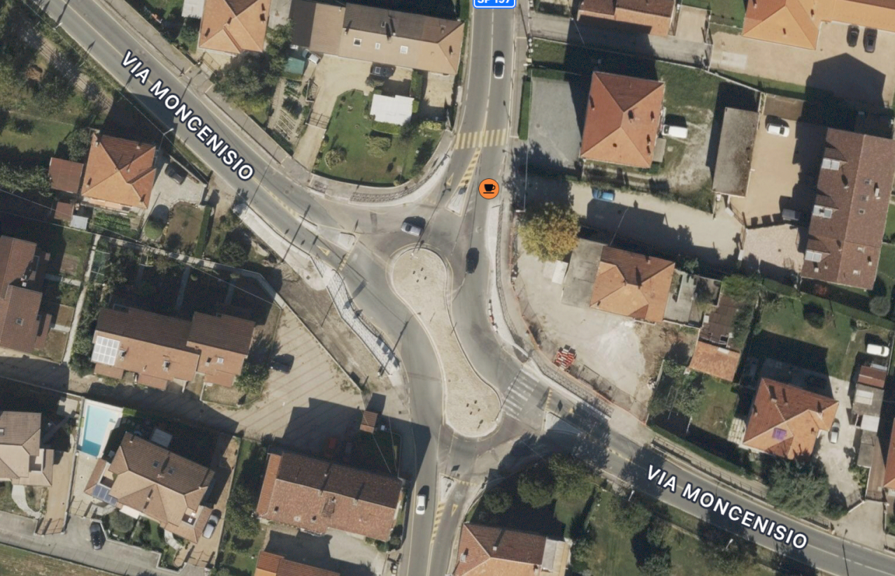

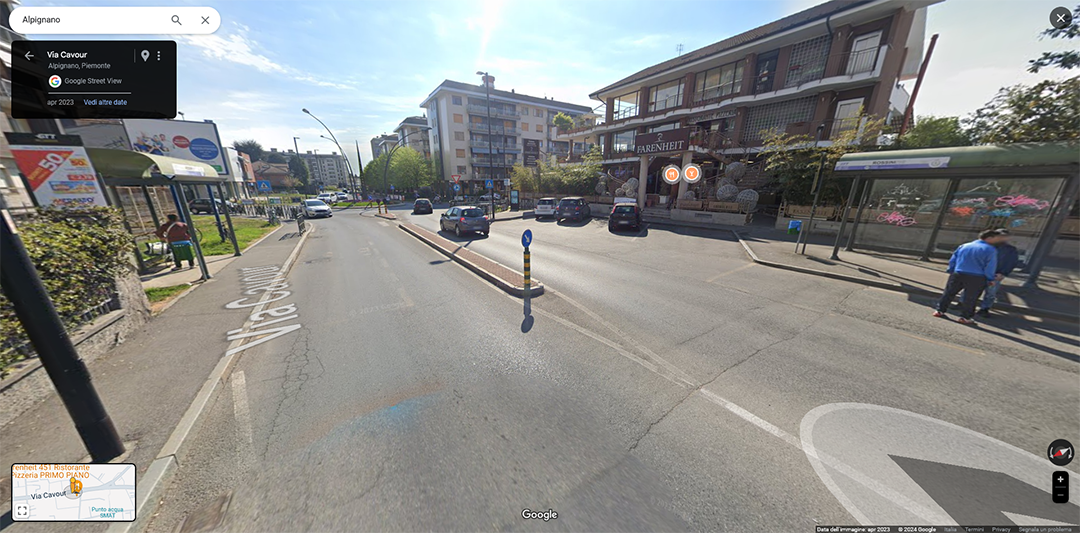

Allora... i due esempi di rotatorie balenghe che avevo postato sopra mi riguardano sia come automobilista che come pedone. Nel senso che mi capita al 60% di percorrerle in auto, al 40% di farle a piedi. Il problema dell'attraversamento pedonale pensato a minchia non è solo un disagio per l'automobilista (peraltro ci sarebbe molto da dire sull'approccio punitivo nei confronti degli automobilisti, mentre le altre categorie a cui si applica il CdS sembrano avere carta bianca su tutto), ma anche un rischio per il pedone. Quando sono in auto ho tutto l'interesse a non investire i pedoni. Quando sono io il pedone, ho tutto l'interesse a non trovarmi sdraiato sul cofano di qualche auto. Per cui è interesse comune fare in modo che gli attraversamenti pedonali siano sicuri. As simple as that.
Spostare di dieci metri l'attraversamento pedonale nei casi sopra riportati allunga il tragitto di dieci metri per il pedone che va verso una direzione e lo accorcia di altrettanto per il pedone che va verso la direzione opposta. Quindi parliamo di nulla.

  • Questa è in totale violazione alle geometrie previste per una rotonda. Uno dei punti sui cui le specifiche insistono molto (giustamente) è che i rami devono avere una certa angolazione minima rispetto

Qual è il singolo caso oggettivamente sfigato? Sono due rotatorie con attraversamenti pedonali oggettivamente fatti male. Francamente non ho capito l'obiezione.

Sui casi specifici citati da loric, secondo me la chiave è comunque che sono rotonde disegnate con le chiappe, però quae cum ita sint quella dove ha ricevuto lo stampo dei quattro anelli meriterebbe in effetti qualche metro in più di distanza.
Per l'altra il problema non sono gli attraversamenti a T troppo indietro o troppo avanti, è che il disegno dei rami triangolari è totalmente incompatibile con le giuste traiettorie di una rotonda.
Per farla bene la parte carrabile dovrebbe occupare meno della metà dell'area asfaltata, e in quello che avanza dovrebbero essere avvicinati i marciapiedi.
A quel punto ti ritrovi il traffico invitato a rallentare e gli attraversamenti più corti e in posizione più visibile per tutti. Ora butto giù uno schizzo.
