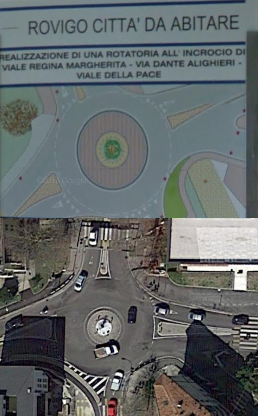

La risposta... è dentro la rotonda stessa :)
Trova la differenza. Guarda la differenza tra l'area solcata dal vero e quella pensata per essere percorsa. Chi l'ha disegnata non l'ha fatto a cazzo!
Il problema è chi l'ha realizzata! Vai in Comune e chiedi il perché della differenza. O è il costruttore inadempiente, o è qualche solerte funzionario comunale che si è terrorizzato a vedere il disco rosso.
Invoco @Cosimo anche qua perché spieghi come vanno queste cose :)
Il secondo caso è una schifezza, senza appello. Capisco la ratio che gli sta dietro ma la comunicazione deve essere coerente.
Io lì andrei con un semaforo attuato, visto che c'è una corsia dedicata.
