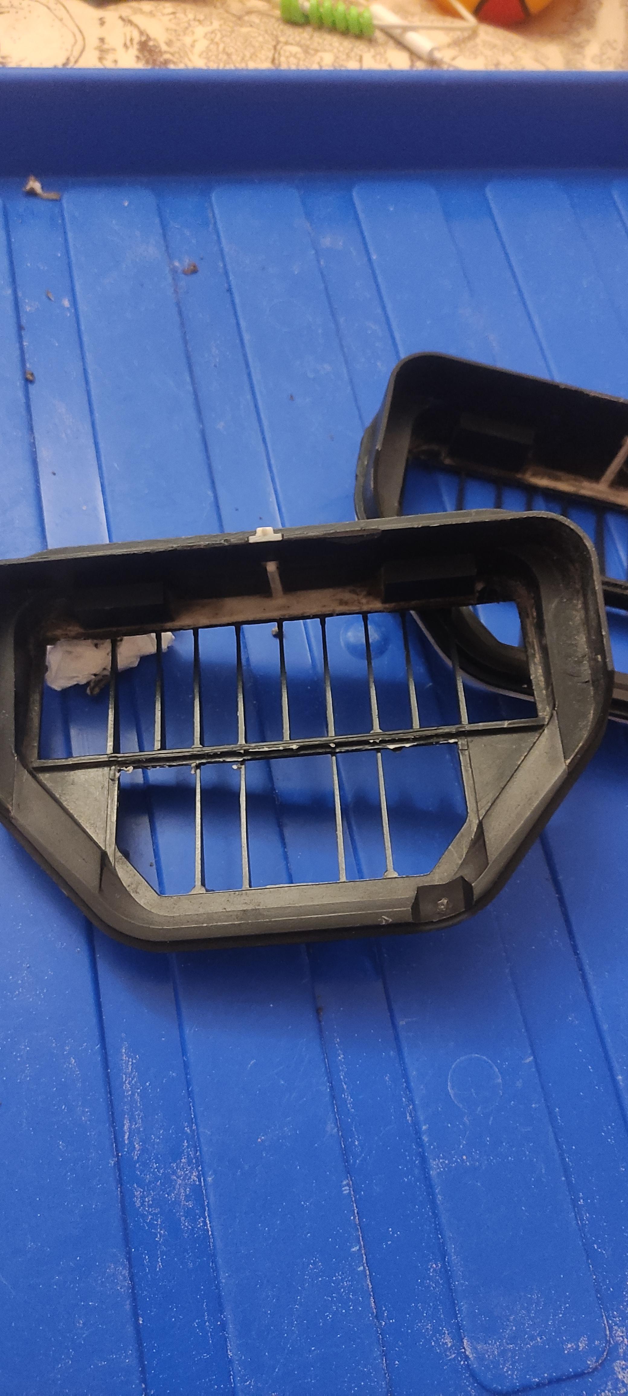

Avete poi  risolto il problema della puzza di gas di scarico tappando le griglie di sfiato che si trovano sotto il paraurti posteriore? Grazie
Ho smontato la griglia di sfiato in questione e la frangetta basculante di gomma che avrebbe dovuto fare da valvola non esisteva più perché era marcita e caduta lasciando così entrare il gas di scarico all'Interno dell'abitacolo. Proverò a flangiarla con qualcosa tipo schiuma di poliuretano espanso e poi vi dico...
Modificato da RayD
Esperimento riuscito: chiusi i bocchettoni in questione con tela gommata incollata non entra più alcun odore di gas di scarico. L'unico inconveniente è che la ventilazione interna fa più fatica non avendo uno sfiato ma funziona ugualmente. Se non piove basta lasciare aperto di un cm un finestrino che farà da sfiatatoio.
L'abitacolo sembra essere  pressurizzato adesso.
Risolto problema enorme!
