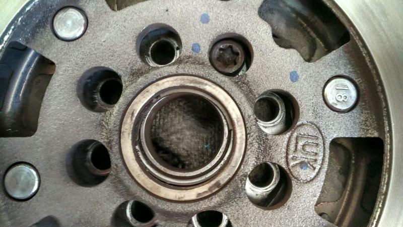

Purtroppo su tanti 5 marce Twin-Air si sta riscontrando un'anomala usura dello scorrevole del cuscinetto reggispinta frizione, ciò sembra a causa di una precoce usura del volano bimassa.
Non è detto sia il tuo caso, ma se noti difficoltà a togliere ed inserire le marce, più rumorosità che cambia con la frizione premuta/non premuta, tieni in considerazione.
Allego alcune foto di un caso ;)
Volano bimassa danneggiato:

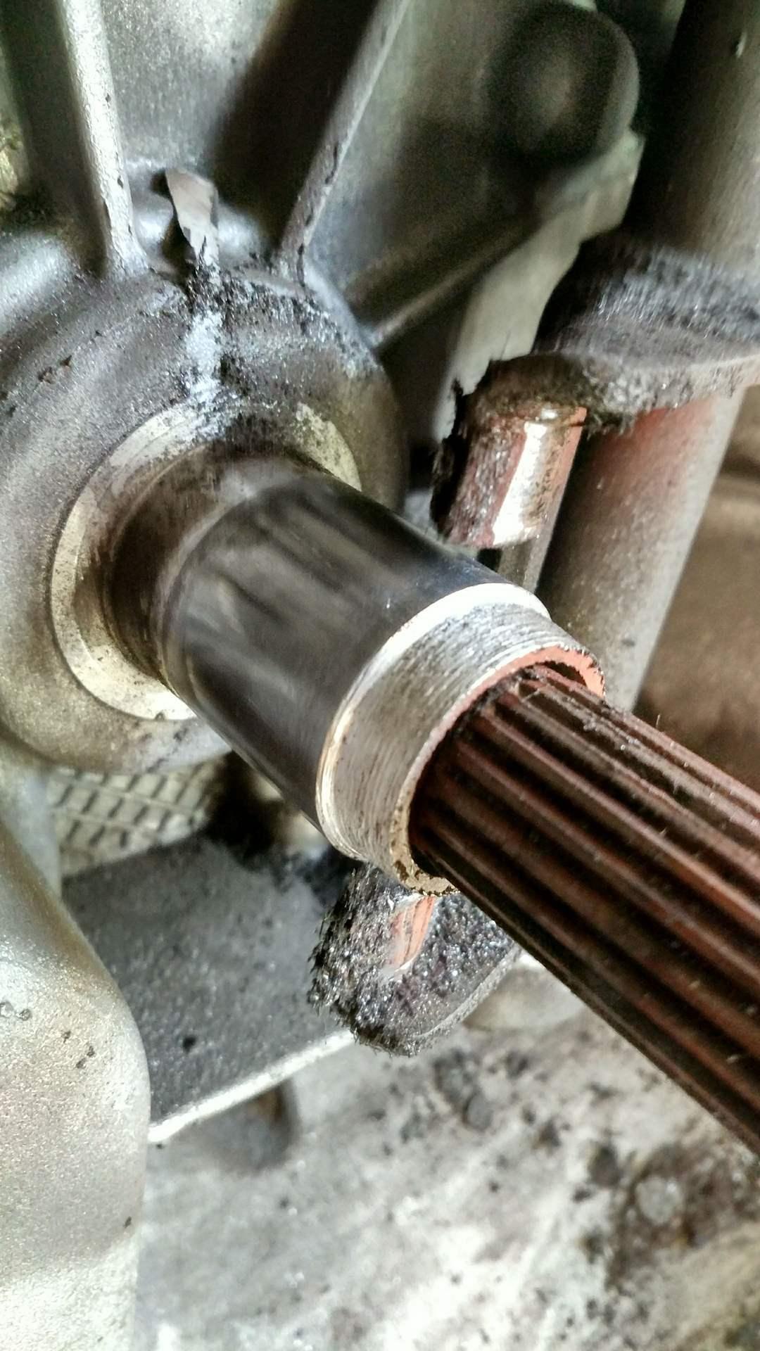

Scorrevole "tornito" dal cuscinetto che lavora male:

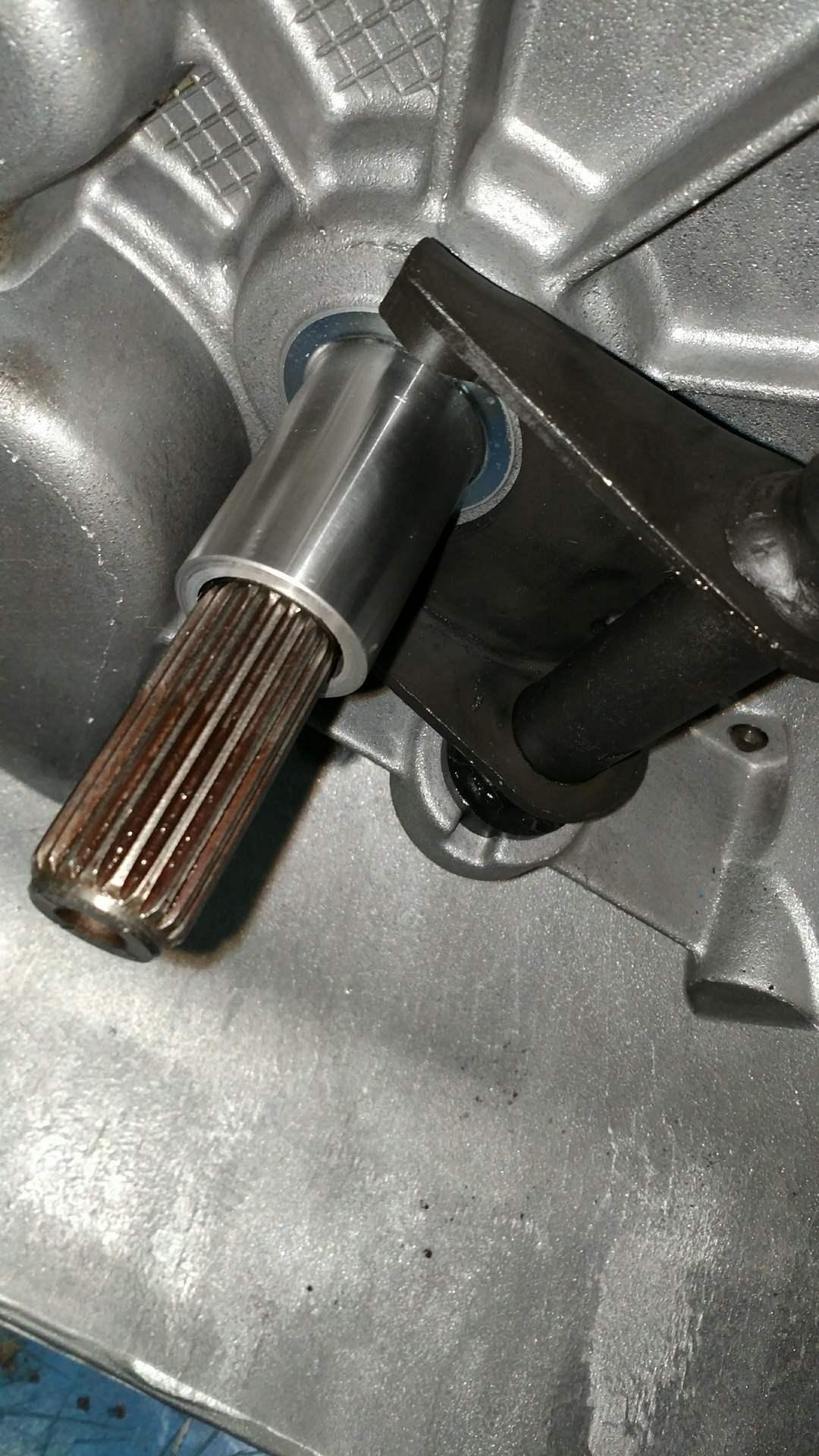

Campana cambio nuova (come dev'essere in origine?
Grazie! La frizione per ora stacca bene il cambio e’ Morbido negli innesti dopo un centinaio di chilometri che viaggio in quinta marcia si stacca e ci si ritrova in folle poi rimetto la marcia e non lo fa più, molto strano!
2 ore fa, Flauto06 scrive:
Usura dei denti del manicotto di innesto della 5^?
