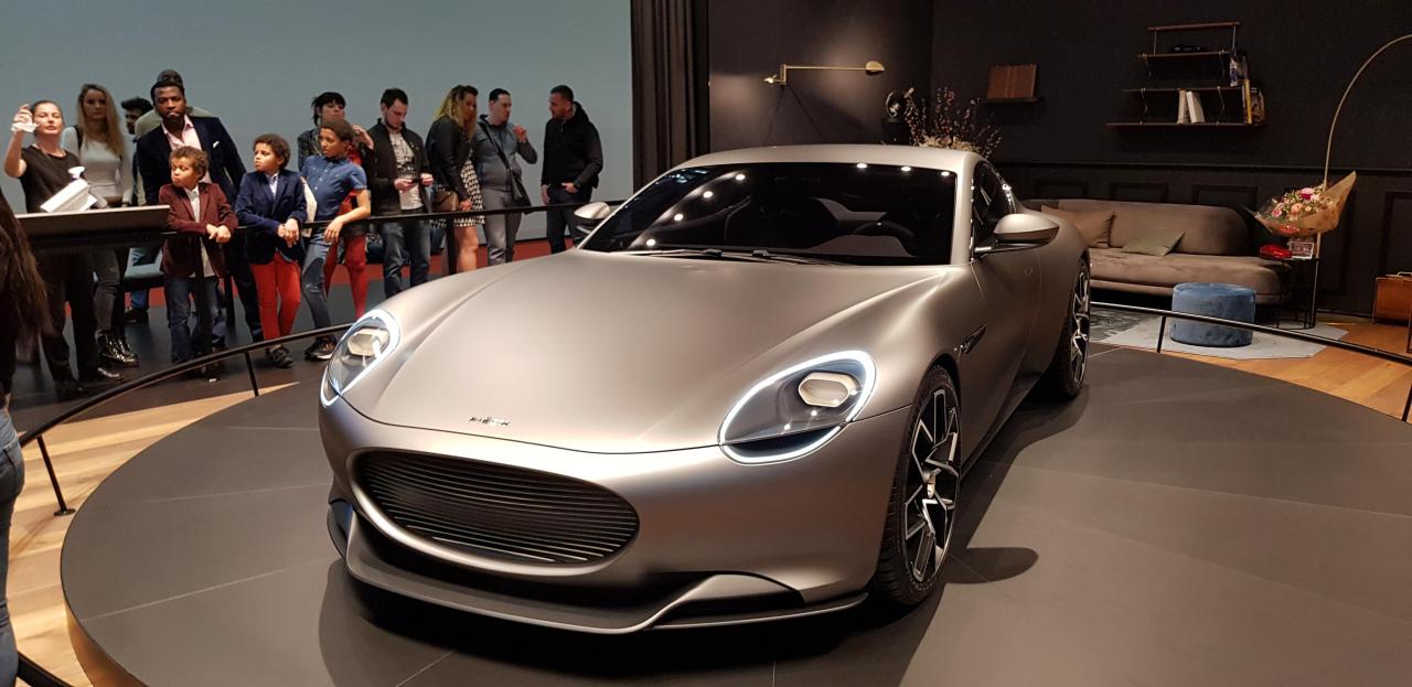

1 minuto fa, GrigioIngrid scrive:
“Stai accusando un team di lavoro”: sono onesto, mi sembra tu la stia prendendo troppo sul serio.
Io personalmente -ripeto- non vedo una copia/plagio stile suv-replica-cinese ma sicuramente una FORTE ispirazione ai modelli che ho citati la vedo, indubbiamente.
Ispirazione senza vergogna perché ce n’è in abbondanza e senza tanti giri di parole.
Se vuoi spulciare il mio lessico ho scritto che “sembra un progetto firmato...” e lo confermo, non avesse il brand Piech e la vedessi all’oscuro di tutto mi sembrerebbe un progetto firmato Callum-Tencone.
non si tratta di fare le pulci al tuo lessico, ma che usi un lessico oggettivamente sbagliato, perché contraddittorio, dici di non accusare di plagio nessuno e poi usi termini come "FORTE ispirazione" e "progetto firmato da"? mi sembra che una cosa sia contraddetta da altre..
  • Risposte 85
  • Visite 20.4k
  • Se fai un concept bellissimo (come l'Alfieri) e poi non sfrutti le idee... è normale che qualcuno le rubi nel frattempo..  Momento polemico off.   Ad ogni modo sembra bella!
  • Quasi una copia della Alfieri con un soffio di 3200
  • Dodicicilindri
    Dodicicilindri
    Sbaglio, o di lato/posteriore ci vedo qualcosa di Alfieri? Bella, mi piace lo stile classicheggiante.
1 ora fa, Aymaro scrive:
Aymaro, senza nessuna polemica eh, mi sarò spiegato male o te mi hai inteso diversamente da quanto volevo.
Non muovo nessuna accusa di plagio al team di Piech, sarebbe ridicolo ad una famiglia con quel cognome.
Io nel loro concept rivedo linee già inserite nel brand Aston da Callum a partire dalla DB7 e nel mondo ipotetico di Maserati da Tencone con l’Alfieri...e vengono riprese senza remore di mostrarlo, l’ispirazione c’e Tutta secondo me, non ci son problemi se si vede.
Poi ognuno è libero di vederci richiami ai designer che vuole...è il bello dei concept secondo me :)
