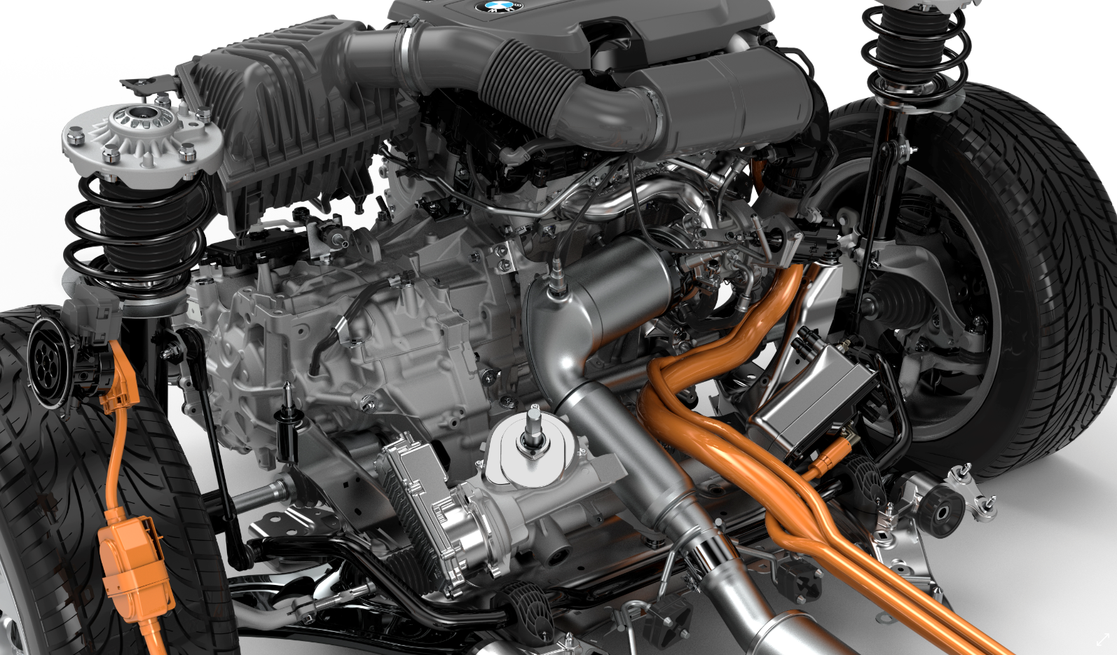

Der BMW 225xe Plug-in-Hybrid mit elektrischem Allradantrieb ist das dritte Fahrzeug des Herstellers, das dieses Antriebskonzept teilt. Während ein 1,5-Liter-Dreizylinder-Ottomotor die Vorderräder antreibt, treibt ein Elektromotor die Hinterachse an. Die Integration der verschiedenen Funktionen der Komponenten des Antriebsstrangs ist der Schlüssel zum Erreichen sportlicher Merkmale und eines intelligenten Energiemanagements.
Unbegrenzte Mobilität
Der BMW 225xe iPerformance mit elektrischem Allradantrieb ist neben dem BMW X5 xDrive40e und der BMW 330e iPerformance-Limousine das dritte auf dem Markt befindliche Plug-in-Hybridfahrzeug von BMW. Es kombiniert ein elektrisches Fahrerlebnis mit uneingeschränkter Mobilität dank der Kombination aus elektrischem Antrieb an den Hinterrädern und einem 1,5-l-Dreizylinder-TwinPower-Turbomotor, der die Vorderräder über ein Sechsgang-Automatikgetriebe antreibt.
Der elektrische Hinterradantrieb ermöglicht ein rein elektrisches und damit lokal emissionsfreies Fahren bei Geschwindigkeiten von bis zu 125 km / h. Die maximale elektrische Reichweite beträgt 41 km. Mit einer Systemleistung von 165 kW beschleunigt der BMW 225xe iPerformance in 6,7 s von 0 auf 100 km / h mit einem Kraftstoffverbrauch von 2,0 l / 100 km (kombiniert) und einem CO 2 -Ausstoß von 46 g / km.
Der Antriebsstrang verfügt über eine 65-kW-Elektromaschine und eine Hochvoltbatterie mit einer (Brutto-) Energiekapazität von 7,7 kWh. Die Hochvoltbatterie wird von BMW hergestellt. Beim Verbrennungsmotor ersetzt ein im Riementrieb integrierter Hochspannungs-Starter-Generator den 12-V-Generator. Das Sechsgang-Automatikgetriebe verfügt über eine elektrische Ölpumpe und wurde dahingehend modifiziert, dass die Zugkraft während der Fahrt ein- und ausgekuppelt werden kann.
An der Hinterachse wird die Kraftübertragung über ein Getriebe mit integrierter Abschaltvorrichtung und Differential übertragen. Das Getriebe ist direkt an die elektrische Maschine gekoppelt. Ein Standard-BMW-Bedienkonzept bietet dem Kunden maximale Variabilität beim Einsatz des eDrive. Mit dem Standard-Schalter für Fahrerlebnis können die Fahrmodi Sport, Comfort und Eco Pro ausgewählt werden. Mit der zusätzlichen eDrive-Taste kann der BMW 225xe iPerformance bis zu 125 km / h rein elektrisch fahren - ohne dass der Verbrennungsmotor eingeschaltet wird.
Der folgende Artikel beschreibt den Antriebsstrang des 225xe iPerformance mit seinen hybridspezifischen Komponenten und der implementierten Betriebsstrategie.
Dreizylinder-TwinPower-Turbo-Ottomotor
Der Dreizylinder-TwinPower-Turbomotor stammt aus der aktuellen modularen Familie und wurde für die Anforderungen der 225xe iPerformance optimiert ( Abbildung 1) . Es liefert ein Drehmoment von 220 Nm mit 1,5 l Hubraum bei Motordrehzahlen von 1250 U / min und erreicht die maximale Leistung von 100 kW bei 4400 U / min. Zusammen mit der elektrifizierten Hinterachse liefert die Antriebseinheit als straßengekoppelter Allrad-Plug-in-Hybrid eine Antriebsleistung von 165 kW. Es überzeugt mit einem geringen Kraftstoffverbrauch von 2,0 l / 100 km und einer Beschleunigung von 0 auf 100 km / h in 6,7 s.
Abbildung 1 Dreizylinder-TwinPower Turbo-Motor mit hybridspezifischem Riementrieb und den elektrifizierten Zusatzaggregaten aus Hochspannungsanlasser und elektrischem Kältemittelverdichter (© BMW)
Um ein harmonisches Einschalten des Verbrennungsmotors nach dem elektrischen Fahren zu ermöglichen, wird mit dem Hochspannungs-Starter-Generator (HVSGR) ein leistungsfähiges Startsystem verwendet. Dieses System ist im Riementrieb integriert und wird auch beim Kaltstart für den ersten Motorstart verwendet. Neben dem Starten des Motors kann der HVSGR auch zum Laden der Batterie bei stehendem Fahrzeug verwendet werden. Dies ist von Vorteil, wenn der Ladezustand der Batterie deutlich gesunken ist und Energie für die Klimaanlage oder das Bordnetz bereitgestellt werden muss. In diesem Fall wird der HVSGR vom Verbrennungsmotor angetrieben. Der HVSGR wird auch zur temporären Erhöhung verwendet, wenn die maximale Leistungsabgabe über die Betriebsstrategie angefordert wird.
Der Riemenantrieb musste angepasst werden, um den Paketanforderungen des HV-Starters, der höheren zu übertragenden Leistung und den beiden entgegengesetzten Drehrichtungen Rechnung zu tragen. Ein achtrippiger Keilriemen wird mit entsprechenden Anpassungen an der entkoppelten Riemenscheibe am Torsionsschwingungsdämpfungselement verwendet. Bei der HVSGR kommt außerdem ein spezieller Gurtstraffer zum Einsatz, der in beide Richtungen arbeitet und vom BMW i8 übernommen wurde.
Die hybridspezifischen Startanforderungen an den Verbrennungsmotor, wie beispielsweise eine erhöhte Startanzahl sowie deutlich höhere Einschalt-Synchronisationsgeschwindigkeiten für IC-Motoren, die sich aus der vorhergesagten Gangwahl ergeben, erfordern ein Umrüsten der Kurbelwellenlagerschalen auf mehr robuste Polymerbeschichtung (IROX).
