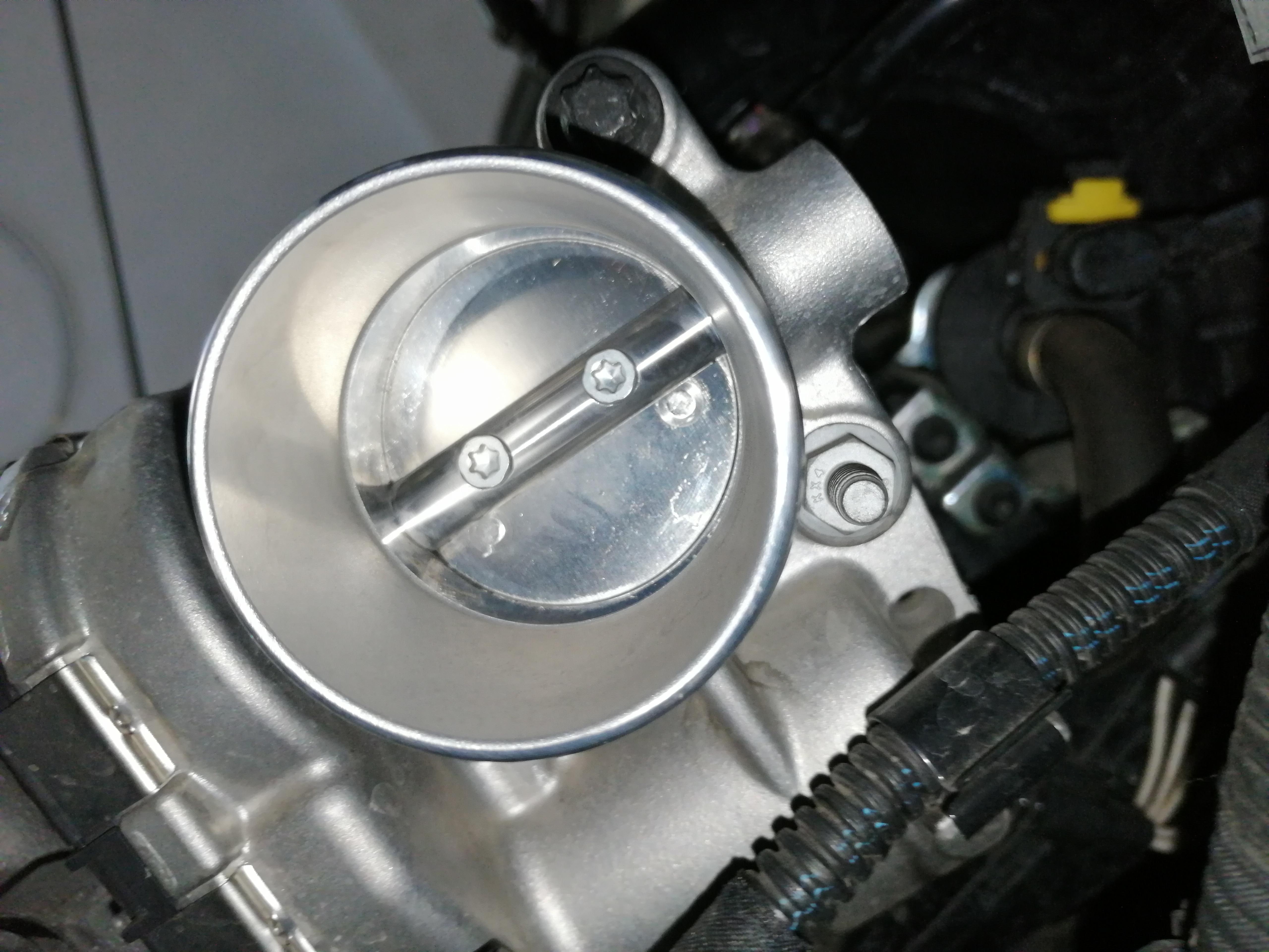

Ragazzi, la diagnosi è sempre la stessa:errore posizionamento valvola a farfalla.
Detto ciò voglio procedere da me:innanzitutto con la pulizia sensori.
Poi:se è un problema meccateonico e si presenta sempre con una cadenza precisa (motore o troppo caldo e stressato o prima accensione) ci deve essere un perché.
Quindi vado avanti da solo e spero col vostro aiuto.
Voglio anche aprire la parte meccatronica del corpo farfallato e vedere se è inzuppato di olio! Sapete come aprirla?

La diagnosi è stata fatta dalla FIAT.
IL codice errore (che non ricordo) era lo stesso che dava quando comprai l auto e aveva solo 1000 km.
Ai tempi si manifestava lo stesso problema con l accensione delle 3 solite spie.
La differenza allora era che però si accendevano su strada, in prossimità di dossi, curve etc. Riscontrarono dei cavi di massa lenti, ma dalla richiesta di accesso agli atti ho scoperto che ricaricarono anche la batteria e pulirono i sensori abs.
Ragazzi.... Il fatto è semplice: agli elettrauto secca. Non posso cercare di convincerli rispetto a ciò che loro pensano essere un banale problema ne obbligarli, perché procederebbero con la sostituzione diretta di corpo farfallato, cablaggi etc.
Ho già speso 80 euro per la batteria e magari non ho risolto nulla.
Per cui, malgrado la mia consapevolezza e i vostri inviti ad andare da loro, mi sono seccato per i motivi d cui sopra. Quindi devo andare avanti da solo.
Non penso di potere fare danni.
I sensori mi sembrano banali da smontare. Ho acquistato anche lo spray per la pulizia e le chiavi che servono per lo smontaggio.
Preferisco fare danno io che farmi spillare soldi senza un perché!
Inoltre voglio usare la logica per risolvere il problema affinché anche altri utenti che si trivano nella mia situazione possano aiutarsi da se.
E comunque:se un problema è meccanico dovrebbe presentarsi sempre. Se una cosa è rotta.... È rotta.
Se un problema è elettrico si presenta a random e in maniera casuale.
Qui si presenta con una precisione Svizzera!
Percorri 100 km con clima acceso, motore caldissimo, fuori 41 gradi!!
Bene... A quel punto, dopo che la macchina è stata a riposo per una ventina di minuti, il corpo farfallato (che funziona sempre benissimo, apre 3 chiude perfettamente e impiegando sempre lo stesso tempo) durante il reset del check inizia a grattare!!
Auto calda, necessita del reset al check e gratta!!
Cosa avviene in quel frangente di tempo?
Sulla base di che cosa avviene l allineamento della farfalla??
Secondo me, dagli impulsi elettrici che devono essere perfetti (batteria e cablaggi quindi) e dai sensori che gli forniscono le informazioni.
Da qui la mia teoria che I sensori, se caldi, oleosi, sporchi, possano dare info sbagliate.

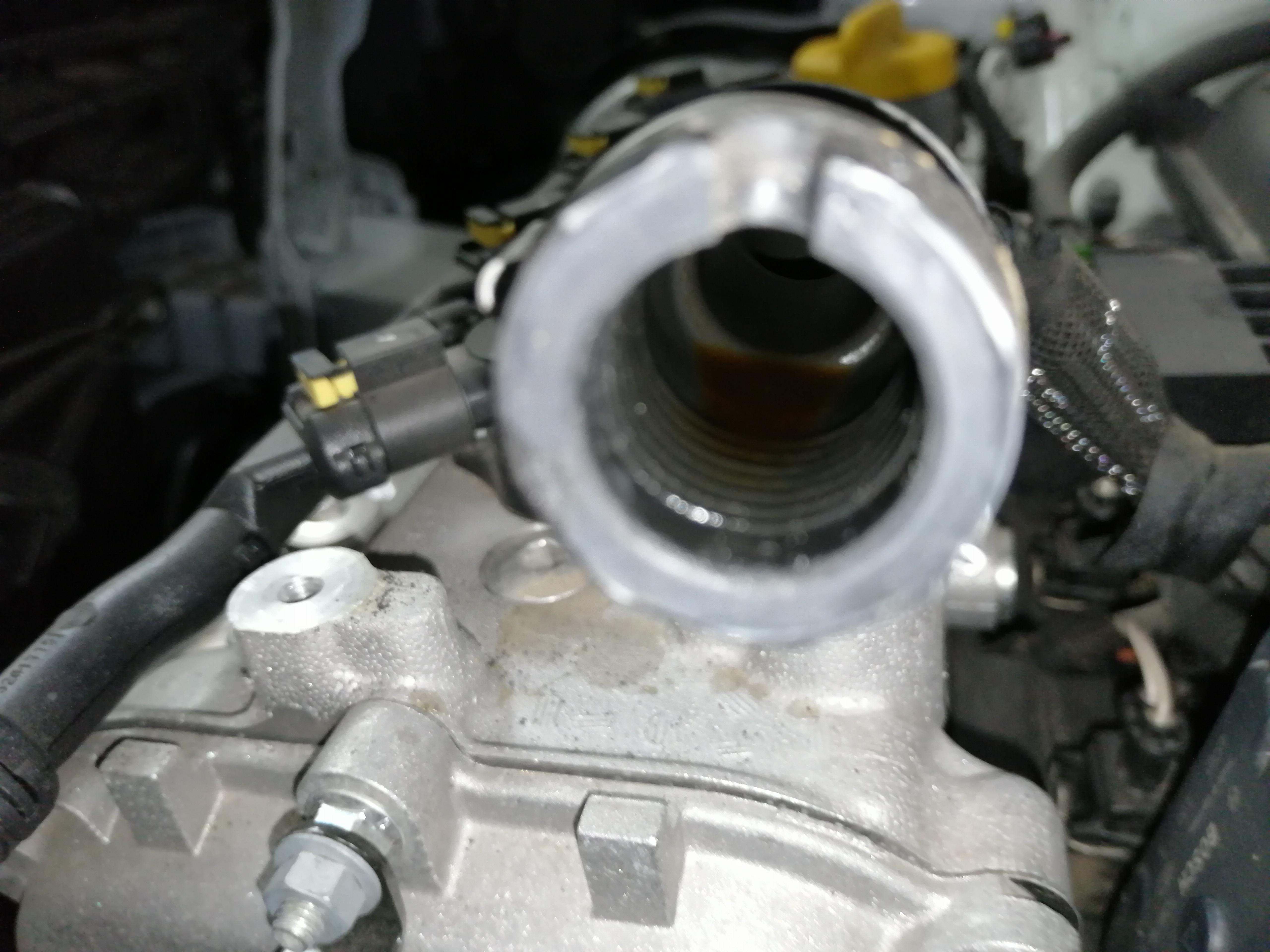

Oleosi! Si! La mia ipotesi che possano essere oleosi è connessa col fabbinche per difetto congenito questo motore consuma un po' d olio! Da qualche parte finirà!
Ecco la mia teoria!
Ragazzi... Devo arrivarci da solo, così da escludere le cause per le quali pagherei senza motivo. Se mi dicono che la possibilità dei sensori sporchi esiste e me li pulisce il meccanico pagherò un lavoro che potevo farmi da solo.
Tanto vale che escludo le cause che posso risolvere da me:batteria, cablaggi, sensori etc e poi torno da loro dicendogli i lavori che ho già svolto!!

parli a casaccio
i sensori i sensori quali sono per te?quali hai pulito?
i sensori di posizione sono dentro la valvola dove c'è quel coperchio nero (se la valvola è del tipo vecchio) e sono delle piste fatte su una piastrina e di sicuro non sono sporche
poi cosa vuol dire che gratta?
chi lo dice?
se grattasse veramente vuol dire che sono saltati dei denti dall'ingranaggio di azionamento della valvola
ma ripeto lascia stare e vai da un elettrauto poi fai te

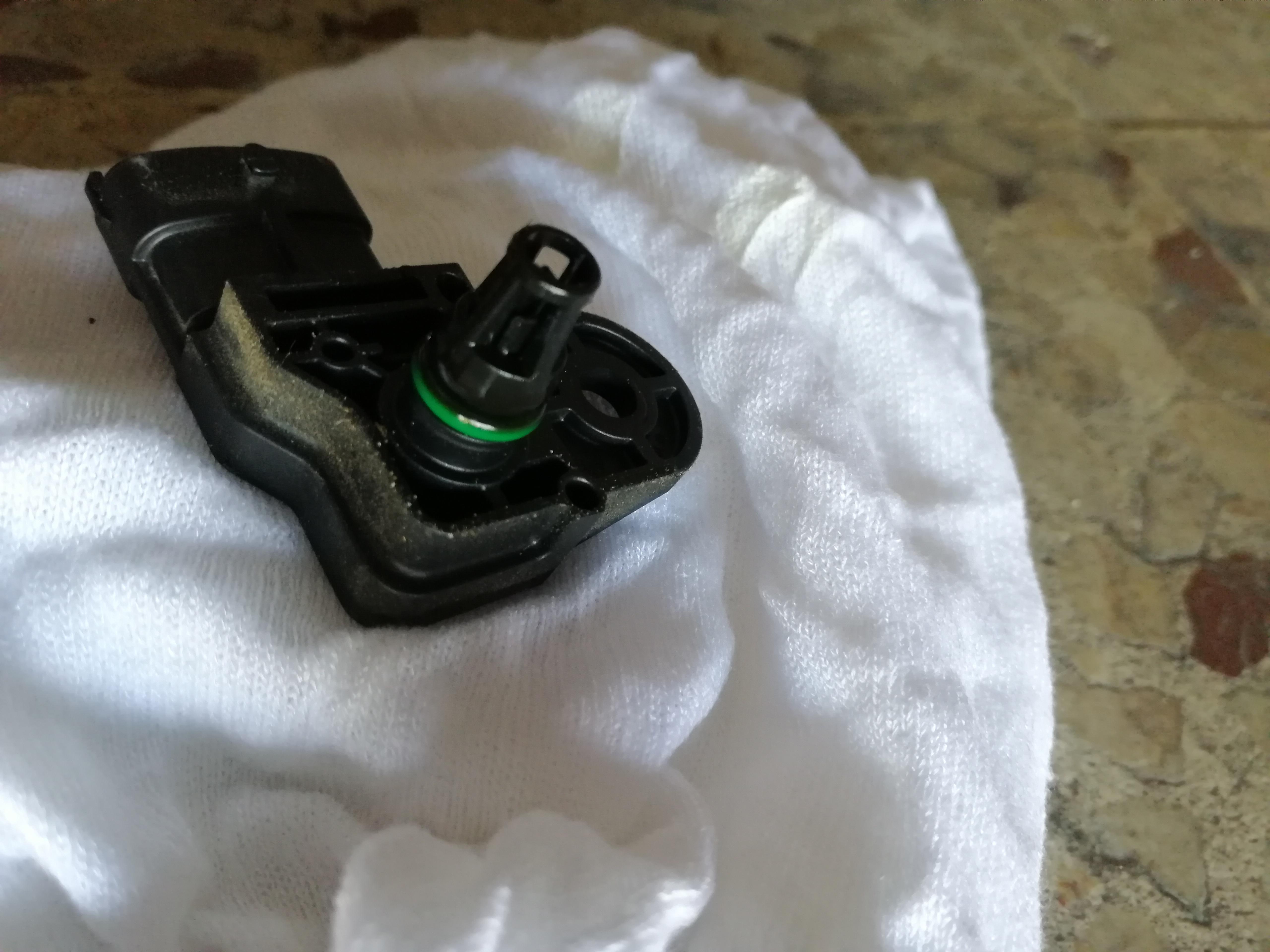

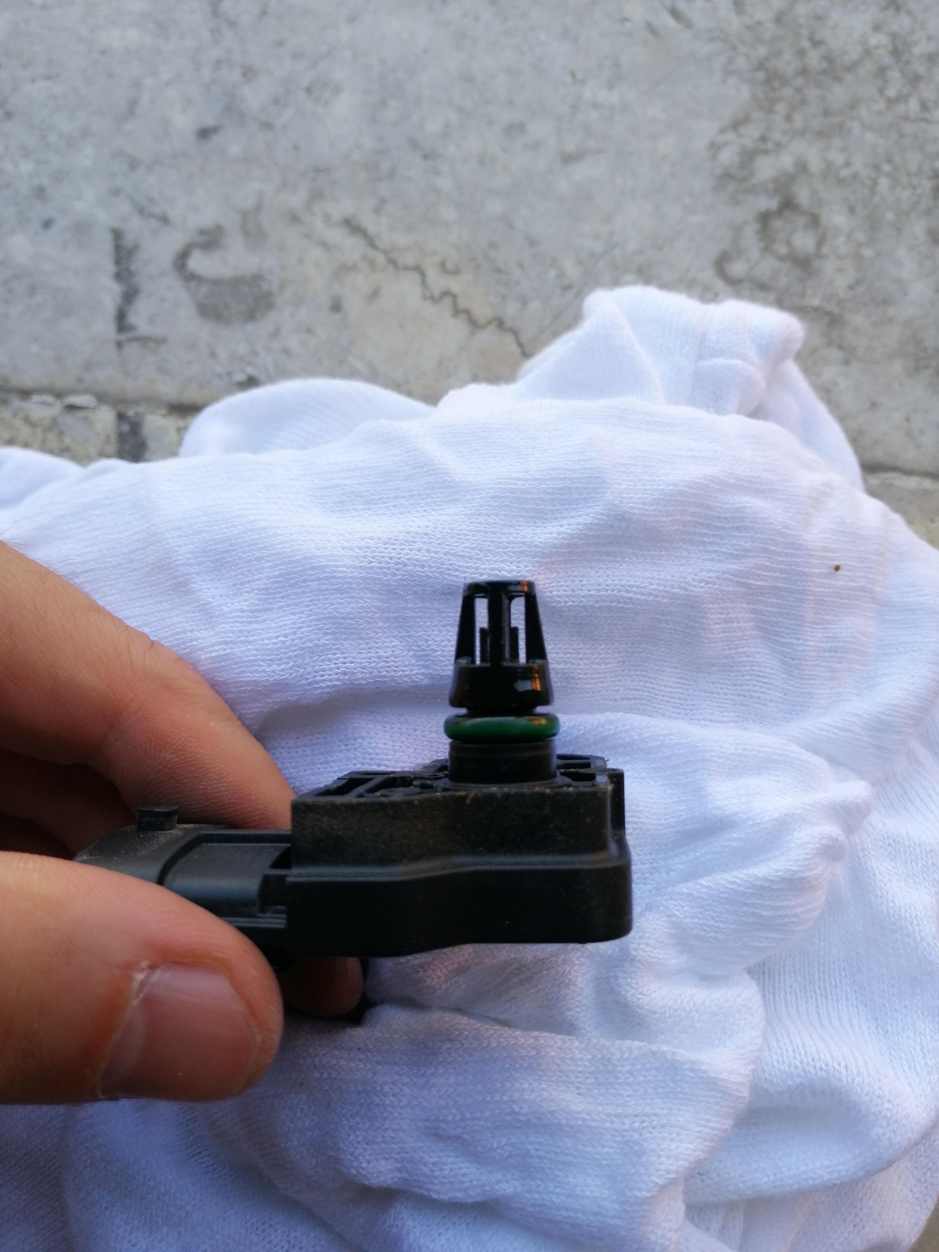

Sensore pressione assoluta e pressione atmosferica!!
Forse parlo a casaccio ma almeno cerco di metterci la testa... Per cui, stai calmo!!!
Se esiste un forum pensi che lo scopo sia aiutarsi col fai da te.... Altrimenti tanti vale chiuderlo e andare dall elettrauto!!!
comunque se ti da fastidio rispondere non farlo!! Nessuno ti obbliga!!!
Se fossero saltati lo farebbe SEMPRE!!! Invece il rumore lo fa in circostanze precise!!
Chi lo dice?! Lo dico io perché lo sento quando lo fa, altrimenti non saremmo qui a parlare??? Quando lo ha fatto per la prima volta?? Ben 2 mesi fa e di preciso 5000km fa!!!! Per cui in teoria dovrebbero essere già distrutti!!!
Con l augurio di non arrecare fastidio di parlare di problemi di auto in un forum di problemi d auto e con l augurio di dare una mano ad altre persone mando i miei saluti
