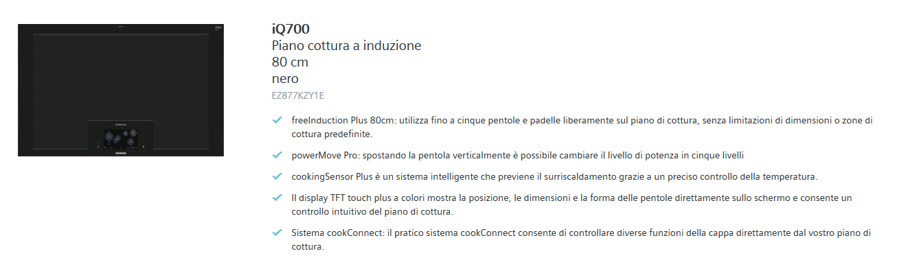

..si certo, ma se ne ha neppure corrente trifase in casa, poi mi chiedo come attachi questa in cucina ??? ?
Forse in germania avete la trifase diffusa in casa, ma non in Italia dove è quasi inconcepibile o impossibile per la rete.
E infatti la buona parte delle walbox in vendita in Italia nemmeno sono disponibili in trifase.
Le piastre a induzione con la monofase in Italia sono comunissime.
In Germania la trifase 11kw (3x16A) è fornitura standard (difatti il 90% dei problemi che abbiamo noi sulla ricarica delle elettriche non li hanno, e la loro diffusione sarà molto piu rapida). In abitazioni con riscaldamento elettrico/acqua calda istantanea (no boiler ad accumulo) si possono avere anche 35kw.
In italia, la trifase è rarissima a livello residenziale (giusto in presenza di grandi macchinari tipo grosse autoclavi, ascensori, ecc...). Il piano a induzione si usa in monofase, limitando la potenza massima prelevata.
