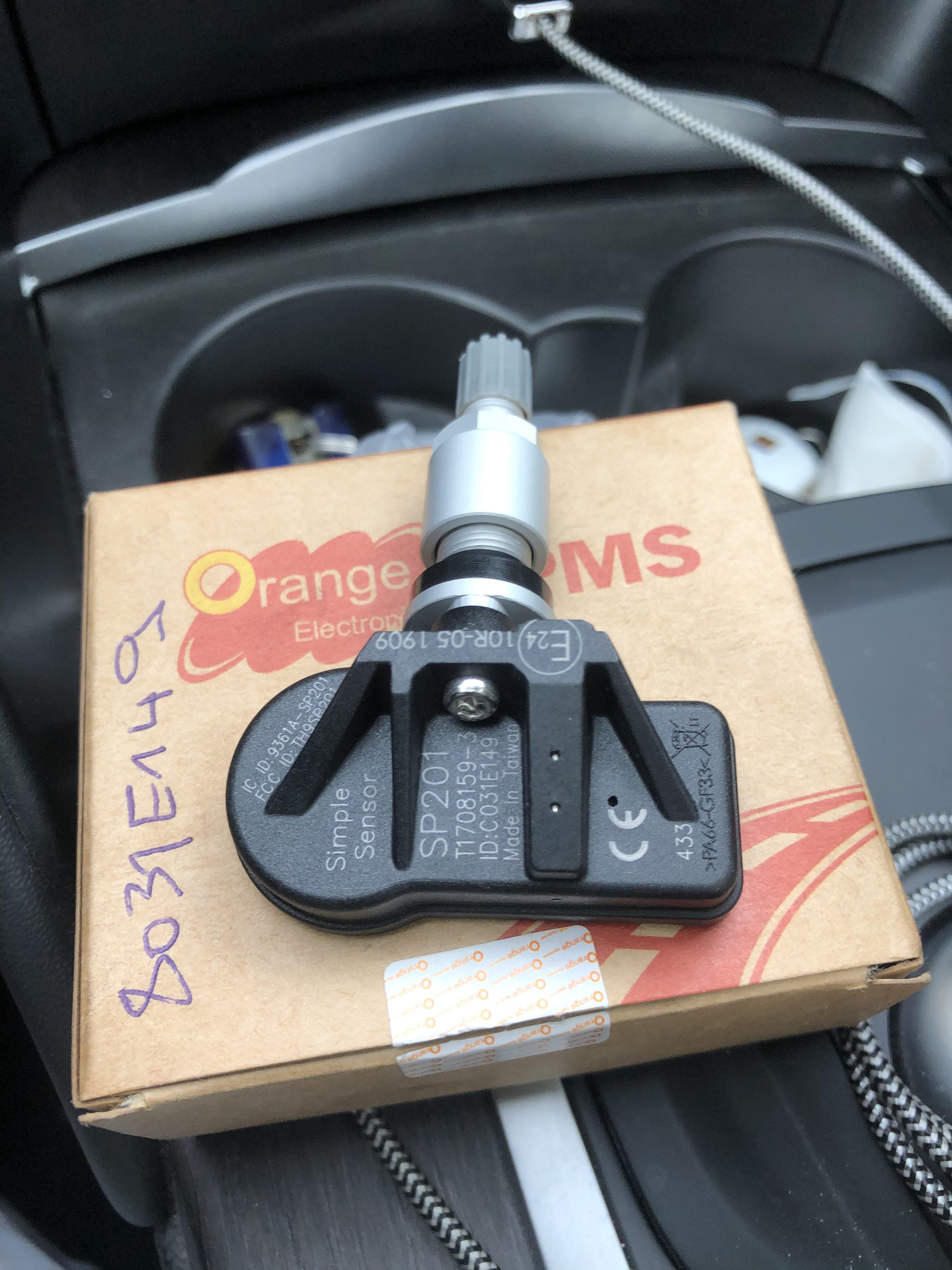

On 15/11/2019 at 09:35, tony4977 scrive:
Ragazzi il gommista ha risolto il problema! Finalmente da ieri sera non ho più la spia accesa .. Allora, i sensori che monto sono della orange. Da come mi è stato spiegato, I tecnici di questa azienda hanno comunicato che sulle Giulia 2018 (come la mia) la frequenza impostata da Alfa Romeo per configurare i sensori non è quella classica della Giulia, bensì dello Stelvio. In pratica, dopo avermi riconfigurato i sensori con altra frequenza (stessa appunto dello Stelvio), dopo un paio di minuti e qualche km fatto, i sensori si sono autoaggiornati, ed è sparita la spia sul display. Ora è tutto a posto! Spero possa essere utile a qualcuno!
Buona giornata!
Ciao Tony4977
nel mio caso ho cambiato i cerchi posteriore da 8J a 9J per montare gomme da 255/40/18 dietro.
con due nuovi sensori della marca Orange électronic
adesso ho:
di fronte due sensori alfa (origine)
e dietro due Orange (foto)
cosa devo fare ?
portare la machina dal gommista per cambiare la frequenza delle due sensori Orange ?
