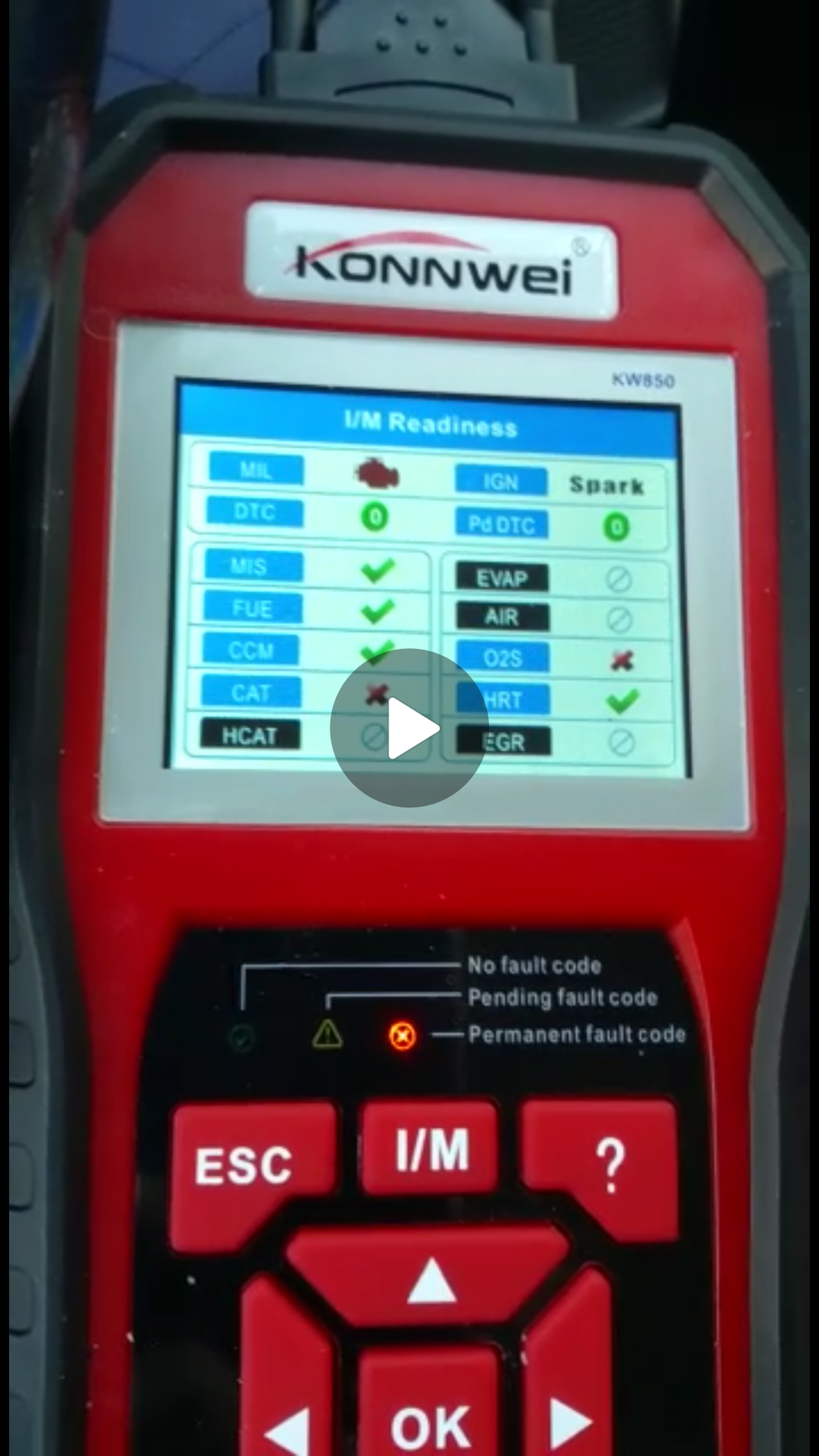

Buongiorno a tutti, ho eseguito la diagnostica alla mia auto Fiat Panda 141_A 1.1cc 40kw non mi da codici di errore ma quando eseguo la readness i/m mi da rosso sulla sigla CAT e O2S. Io quindi volevo far fare una pulizia al catalizzatore e comprare le sonde Lambda e sostituirle ma lo fatta vedere dal meccanico e lui mi ha detto che sicuramente è un problema dovuto dalle candele quindi mi ha detto di cambiare candele cavi e bobine per risolvere il problema rilevato dalla diagnostica. A voi è capitato? Se si avete risolto così anche voi? Grazie mille per l'aiuto

In genere se il readiness test è rosso, vuole dire che non è stato ancora completato, l'auto deve ancora fare strada prima di poter essere valutato, quindi tutti i controlli non sono ancora stati eseguiti.
