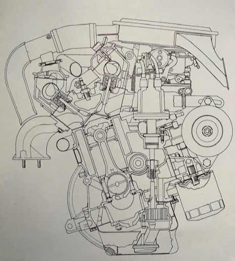

  • Boh...anche Lancia sulla Beta ha inclinato ( ca 20°) il motore trasversale verso dietro con lo scopo di avere il baricentro del peso esattamento sulla asse enon davanti per migliorare il handling dell

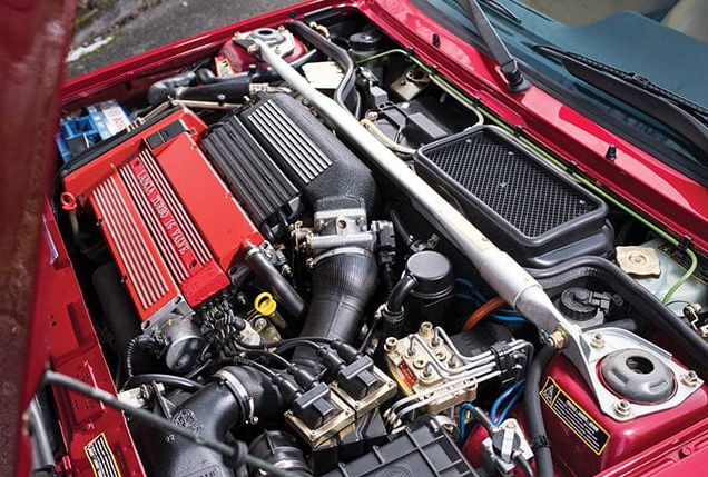

Lo stesso bialbero Lampredi era inclinato in avanti nelle varianti turbo, con lo scarico anteriore, probabilmente per questionI di packaging.

Lo stesso bialbero Lampredi era inclinato in avanti nelle varianti turbo, con lo scarico anteriore.
Si ?
35 minuti fa, RiRino scrive:
Per quanto riguarda i motori in linea longitudinali, anche Audi li usa da molti anni(a sbalzo), ma è arrivata dopo BMW.
Si nota appena che è inclinato :D
ottimo! Sai per caso se questo posizionamento del motore ruotato sensibilmente all'indietro e con scarico posteriore è stato introdotto per la prima volta da Lancia?

44 minuti fa, Beckervdo scrive:
