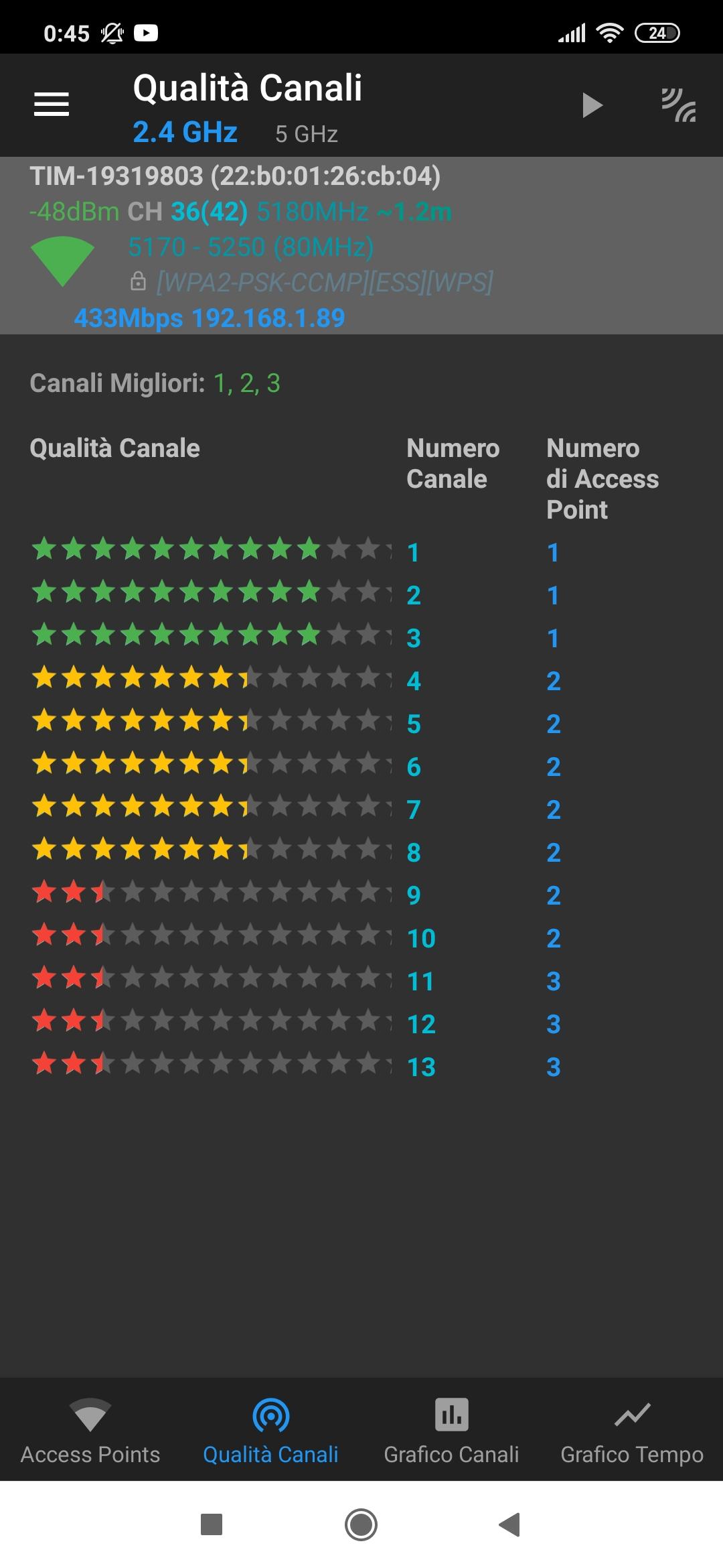

20 minuti fa, Maxwell61 scrive:
Dunque, si il 36 (scelto automaticamente) appartiene alla 5Ghz e come ti mostra il grafico, è uno dei peggiori. Intanto imposta il 5Ghz a canale fisso dal 100 in su a tua scelta e sistemi tutte la macchine che possono collegarsi in 5 Ghz. Andranno tutte al massimo e senza problemi.
Per il canale a 2.4 Ghz, come vedi, anche se sei in un piccolo paese, non sei messo bene, si capisce che è l'ufficio che hai vicino che ti disturba, soprattutto l'invadenza anomala (non capisco perchè sia cosi larga) della connessione LINKEM.
La situazione del 2,4 G dei due luoghi sembra piuttosto diversa, dovrai fare screening a diversi orari e soprattutto in corrispondenza delle utenze che devono andare in 2,4 G per forza perchè non hanno il 5 ghz. Altrimenti non te ne esci. Non so se ho reso. Di un po quali sono le device che hanno solo il 2,4 e se sono in posti fissi. Devi andare vicino ai device per capire la situazione locale.
Comunque questo chiarisce perchè hai problemi col 2,4. Sposta lo spostabile sul 5 ghz, intanto, e scegli canale fisso 100 o piu.

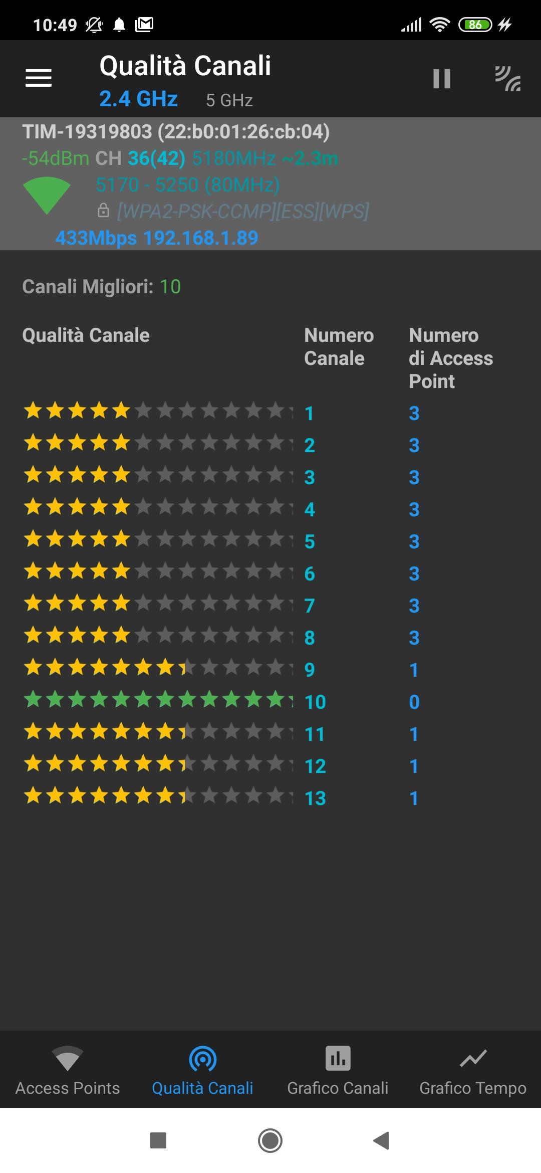

Ieri i due uffici sotto erano chiusi, ma lasciano lo stesso tutto acceso. Quindi in teoria non dovrebbe cambiare molto se lavorano o no... Giusto? Che poi sono uffici piccoli, quindi credo un solo router ecc.
Purtroppo a 2,4 lavora il termostato (che però non ha mai dato problemi, e la TV della camera da letto è i vari tablet... Tutti questi non possono andare a 5. Poi ho le console ma loro sembrano non risentire della cosa (solo mesi fa quando si disconnetteva pure la TV della sala a volte perdevano connessione pure loro).
Comunque... Se ho problemi a volte io... Non dovrebbero averli pure loro?
Ma se con 4 utenze ci sono questi problemi... Nei condomini come fanno??? Tipo una casa da 10 famiglie...

  • Parti dai tablet e dall'identificazione della tua portante a 5 ghz, come ti ho detto.   Poi crea una gerarchia dei dispositivi solo 2,4 da far funzionare bene e sarà vicino fisicamente a lor
si, l'ufficio non spegne ed è sempre così. E sì, in città è un casino, infatti tutta sta manfrina l'ho scoperta proprio perchè avevo difficoltà.
Ti consiglio di controllare bene per i tablet, io ne ho uno vecchio è già ha il 5Ghz.
Guarda che se non sei in grado di riconoscere il tuo segnale in 5Ghz, cambiandogli l' SSID e aggiungendo un 5, e scegliendo dal tablet manualmente di connetterti a quello,  puoi restare nella convinzione, come lo ero io, che solo la 2,4 è a disposizione.
Vai per gradi:
-cambia il nome alla connessione 5 Ghz dal router, in modo da poterla riconoscere.
- Poi apri i tablet e vedi tra le possibile connessioni se c'è quella col nome nuovo. Se c'è, il tablet ha anche la 5 Ghz, se no neanche la vede.
- E ti colleghi a quella.
Il cambio nome per il segnale a 5ghz è comunque passo obbligato, cosi come dargli il canale 100 fisso. Vai :-)
