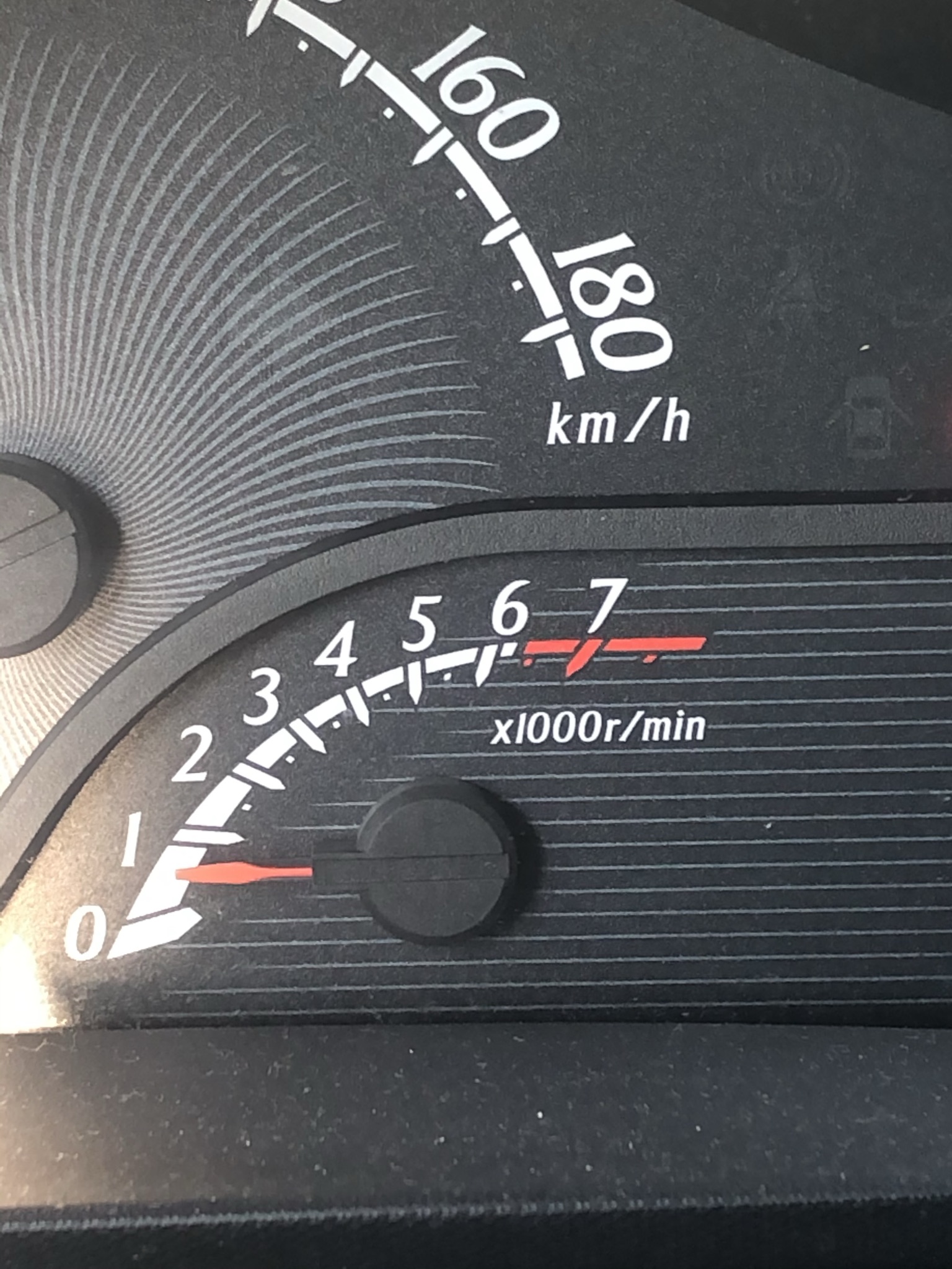

Si effettivamente... adesso non so se il contagiri funziona bene. Questa in allegato è una foto fatta durante lo sfarfallio.

Si infatti è stranissimo. Lunedì la porto nella stessa officina dove mi hanno cambiato l’alternatore e vi darò notizie a riguardo. In qualunque caso grazie a tutti del supporto!
