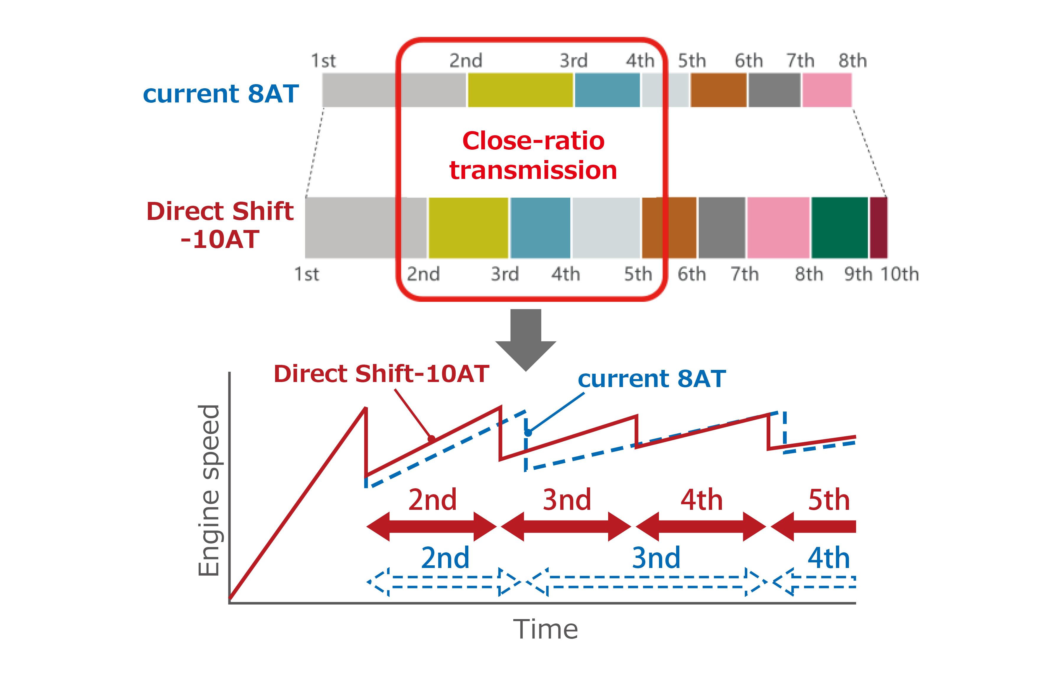

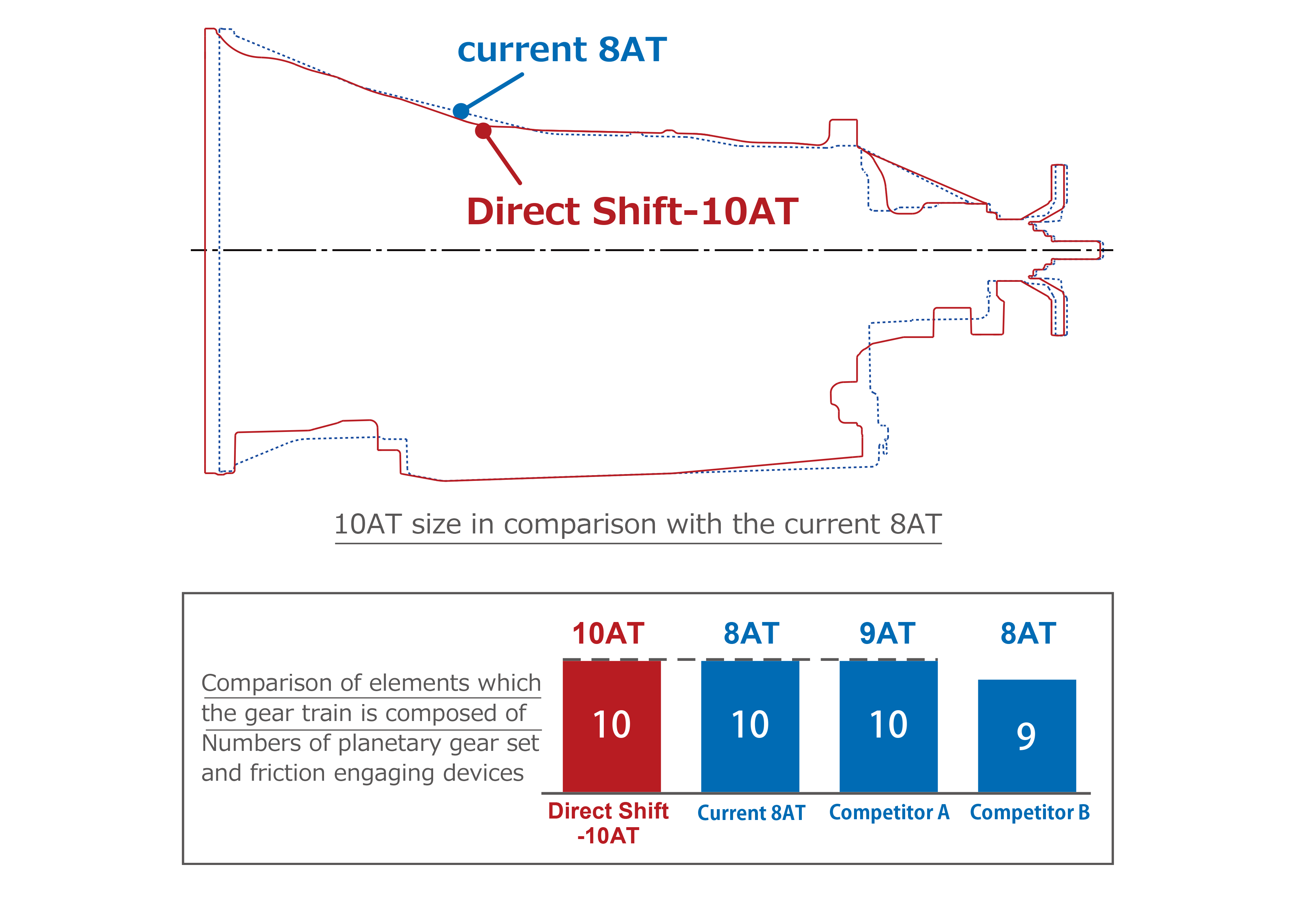

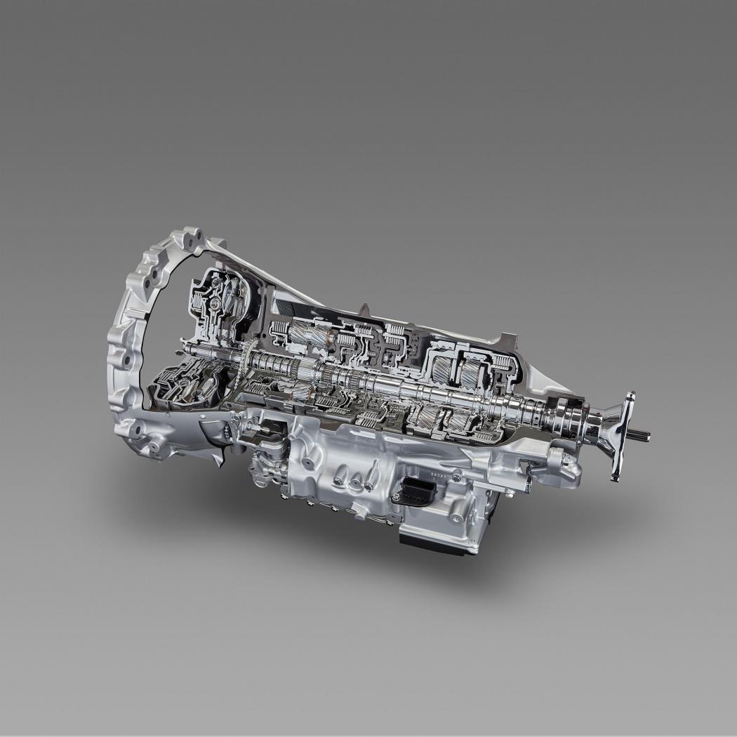

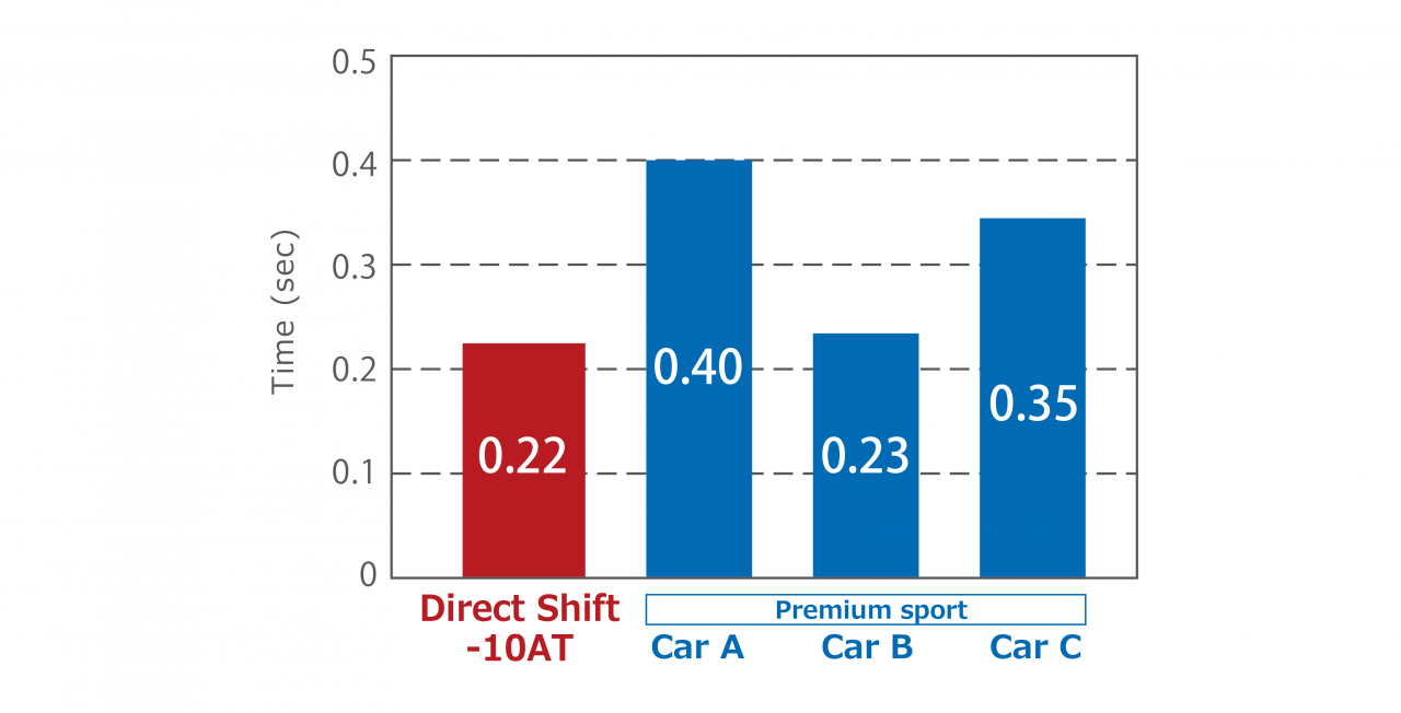

Il cambio a 10 rapporti invece dovrebbe essere questo: https://global.toyota/en/powertrain/transmission/
Direct Shift-10AT
