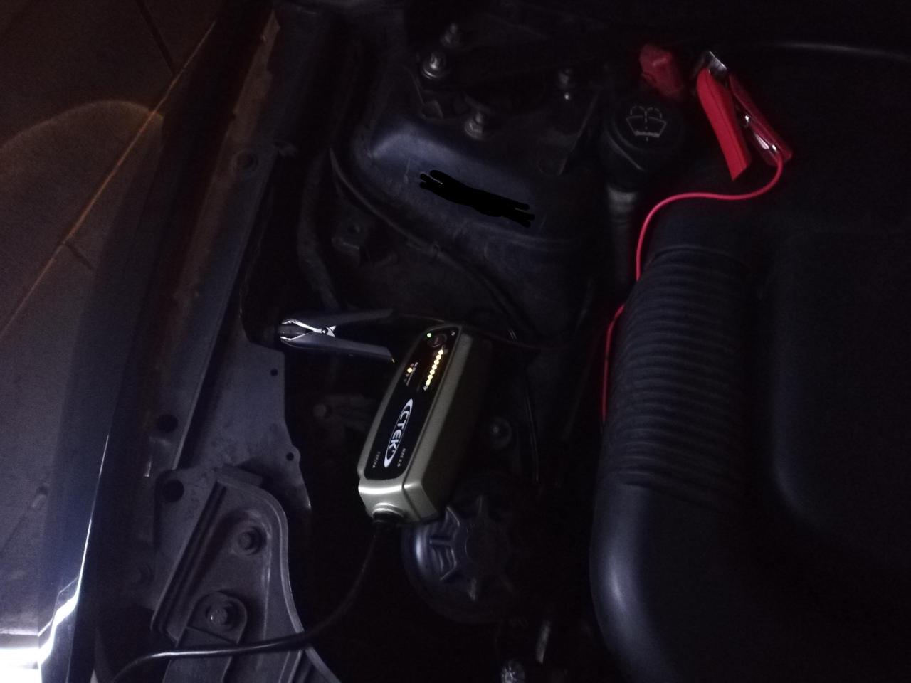

Stavo pensando di far fare un giro sul mantenitore anche alla batteria della giulia , non sose conviene attaccarlo alla batteria(che è sul baule) o al cofano motore (dovrebbero esserci dei poli mi pare di ricordare.anche perchè con la prima soluzione dovrei tenere il baule aperto

Si devi attaccarla alla batteria nel baule. Devi attaccare il positivo al polo e il negativo alla linguetta del sensore sul negativo e non al polo, altrimenti il sensore non rileva la ricarica e perde lo stato di carica. Trovi tutto sul manuale comunque.

Sul manuale avevo letto del cofano anteriore ieri sera poi mi sono addormentato...stasera leggo del baule allora. ma perchè il cofano anteriore non andrebbe bene? sarebbe più pratico e non dovrei lasciar eil baule aperto (o chiuderlo e prenderci i cavi in mezzo)

Avevo chiesto all'elettrauto e mi aveva detto che potevo collegarlo anche nei "connettori" sotto al cofano. Su Giulia è diverso il discorso?
Edit: sapevo che l'importante era collegarlo prima del sensore IBS, quindi dal cofano sarebbe ok.

Bisognerebbe guardare lo schema elettrico, ma dubito altamente che i terminali nel cofano passino per l'IBS.
Non ce lo vedo il circuitino a gestire 4/500A di spunto di accensione.

quindi lo devo attaccare alla batteria nelk baule per forza? devo trovar eil sistema di chiuderlo allora(anche perchè rimarrebbe aperto e mi ci v ala sporcizia\insetti e le luci rimarrebbero accese.
Quindi i connettori nel cofano anteriore servono solo se l'auto è in panne? e se un'altra auto è in panne devo attaccare i cavi al baule se voglio accenderla usando la mia?

Nel manuale è scritto cosi, e ti inviterei a leggerlo tutto perchè oltre a questo ci sono scritte tante altre cose su cosa fare e non fare.
