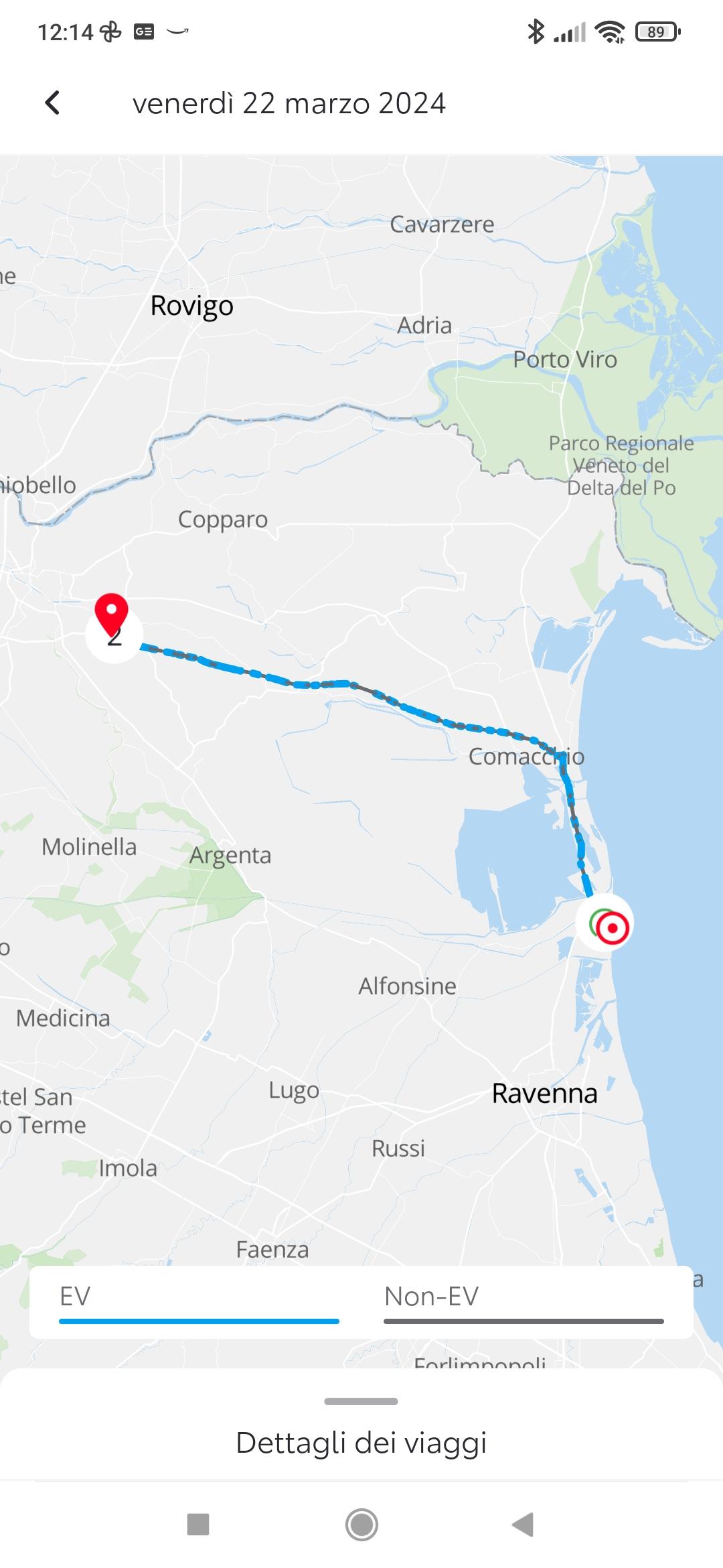

O
Oggi mi e' riuscito un consumo incredibile,so che le trattenute abbastanza brevi non sono così indicative ma così basso non mi era mai capitato e sono arrivato a casa con 4 tacche di batteria lo stesso.
Modificato da alfagtv
