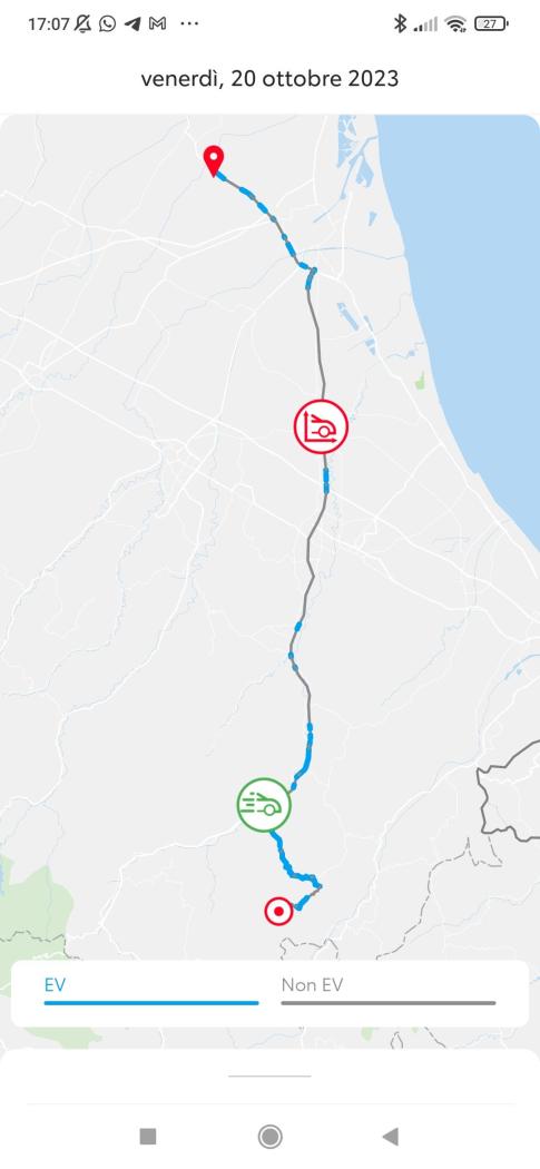

Ieri causa panda fuori uso,siamo stati in un ristorante sull appennino romagnolo con specialita' funghi😍,gli ultimi 5 km erano praticamente una carraia malmessa con punte al 15%,avvallamenti e curve.

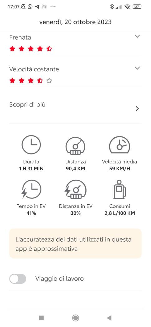

Al ritorno ho saturato la batteria abbastanza presto e anche in B il motore girava a 3500 giri anche andando ai 20 all ora,non ero mai stato in montagna con la corolla,non e' proprio confortevole girare così,ma sono arrivato dopo 15 km all imbocco dell' e45 che il consumo medio segnato era 2,1litri/100 km,quindi ho fatto i restanti circa 80km su quell' orribile superstrada che e' tutto un cantiere malefico fino a dopo Ravenna arrivando a casa con un 2,8litri/100 km,all andata erano stati 4,6.
