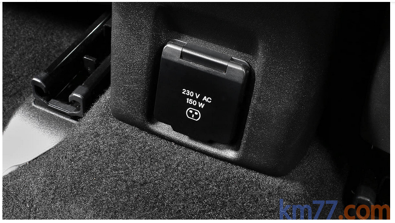

Nella renegade my 2015 è presente!
Ma e' un'auto ibrida? Non l'avevo mai vista la spina in un'auto europea. So che alcune auto americane hanno la presa elettrica ma in Europa non sapevo che esistesse. E la mia auto e' del 2016.
Credo sia un optional presente di serie sulla versione Limited (credo anche che adesso non ci sia più sostituita da una porta usb) in questo caso su quella di mio padre c'è ed è un 1.6 diesel

Le prese da 220V ci sono di serie o come accessorio in alcuni modelli di auto, non è così strano trovarle.
