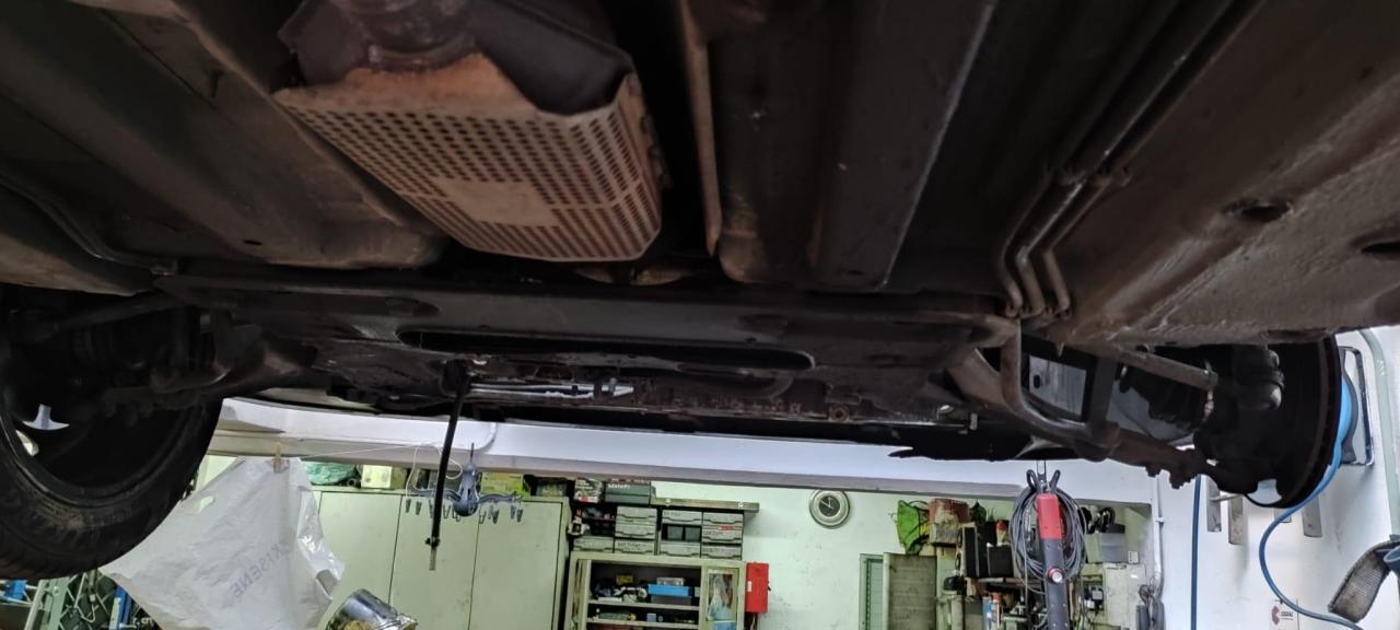

Aggiornamenti dalla 306, maxitagliandone quasi finito.
Alla fine la frizione era ok così come i freni.
Alla fine sarà stato fatto:
- olio e candele
- cinghie
- pompa acqua e lavaggio del circuito (il liquido refrigerante francese ha la brutta abitudine di fare ruggine)
- pistoncini ganasce posteriori
- guarnizione coperchio punterie
- supporto motore superiore
- 2 pneumatici (posteriori)
- perdita da un tubo dell'idroguida
- sostituzione cavo frizione con uno modificato a registrazione manuale (quello di origine a registrazione automatica ha sempre dato problemi, quindi la stessa Peugeot lo modificò).
L'unica cosa che mancherà sarà la registrazione automatica dell'usura delle ganasce posteriori che cercheremo con calma. Nel frattempo faremo ogni tot km la regolazione manuale.
Ne ho approfittato per fare qualche foto al sottoscocca
